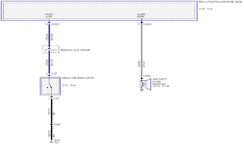

schema:
sirena:
cidlo kapoty:

- pokud konektor s kabelem chybi, pouzijeme kapotovy konektor napr. z FF2 se dvema piny a vedeme dva draty pod svetlo, kde jeden ukostrime a druhy pres gumovou pruchodku pred ridice dotahneme k jeho noham, kde ho zapojime jako samici do konektoru C211 a odtud (pokud neni priprava) pokracujeme az na BCMi pred spolujezdce na konektor D pin 10

(pokud nebude natahneme drat az k BCMi na konektor C pin 11 (viz vyse)

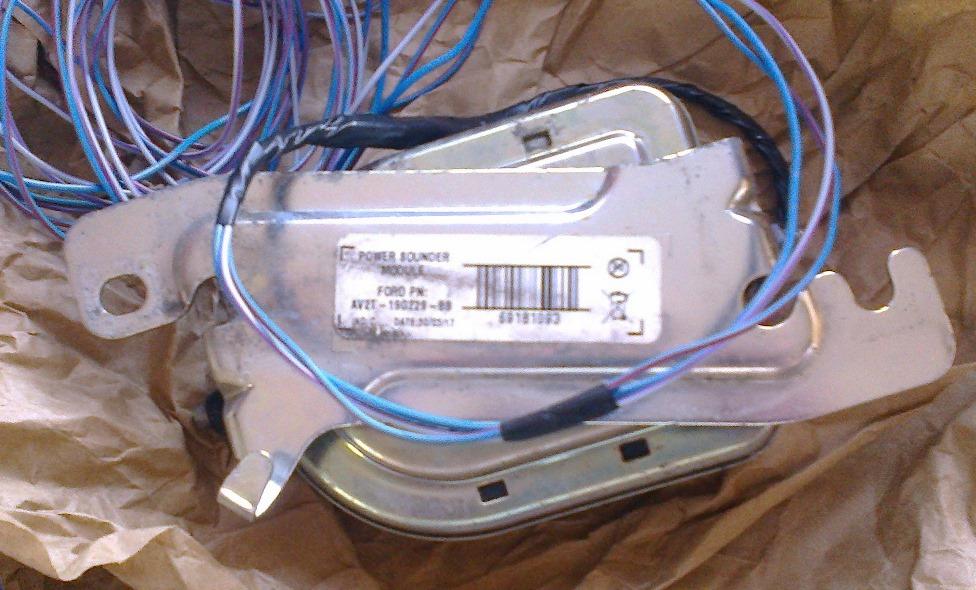

pokud nekomu prijde, ze alarm v kufru moc hlasite nehouka (nebo mate nekoho, komu jste sirenu venovali :wink: ), tak u fiesty bohuzel nefunguje stejna vec jako u mondea mk4 nebo focuse mk3, tj. ze prepnete alarm na typ "thatcham" a houka se klaksonem ... nezbyva tedy nez auto osadit bateriovou sirenou (dil AV2T-19G229-BB)
nevim, na kolik je pouzitelna samotna sirena z jinych typu fordu, ale drzak je (podle forda) soucasti sireny a tak se neni ceho chytit

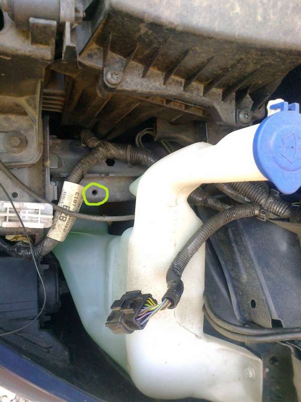

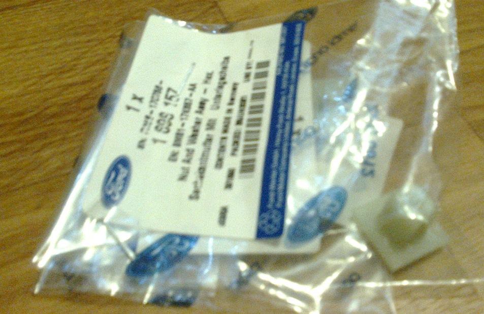

bateriova sirena se dava nad prave predni kolo, kde jsou pripravene montazni otvory: jedne kulaty pro zachyceni ocka a dva ctvercove pro umisteni plastovych matek (finis 1681380 nebo levnejsi 1698157)
fotka mista
vyslednou fotku nemam, protoze jsem napoprve mel jiny typ plastovych matek, ktere tam nedrzely ... a podruhe jsem uz podbeh nesundaval a sirenu jsem osadil pri sundanem prednim narazniku jako gynekolog :wink:
zapojeni sireny
- kostra kdekoli v motorovem prostoru (jedna je za autobaterii, blizsi pod pravym svetlometem)
- napajeni z pojistkovnice v motorovem prostoru: F35 urcite nebude pripravena, ale da se vzit z vedlejsi F32 (klakson)
- sbernice vede pres konektor C211 (jako signal od kapoty) na BCM do sediveho konektoru na pin 24 (stejny pro ultrazvuky viewtopic.php?t=53261 a couvaci kameru viewtopic.php?t=53994)
... a nezapomenout prepnout diagnostikou typ alarmu na bateriovy :)
