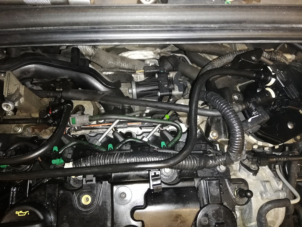

Tak už je pomalu smontováno.
Rád bych ještě provedl čištění TEC-2000 za běhu motoru, aby se vyčistil i zbytek.
Koukal jsem na nějaké videa, ale pro můj motor nevím kde to napojit, nikdo o tom nemluví.
Přikládám obrázek s motorem.
Můžete mi prosím napsat, kde mám napojit hadičky, které hodím do plechovky s roztokem ?
Děkuji

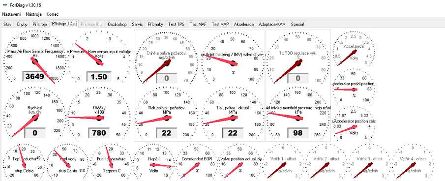

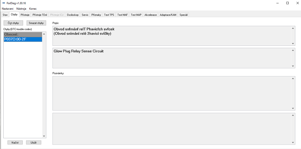

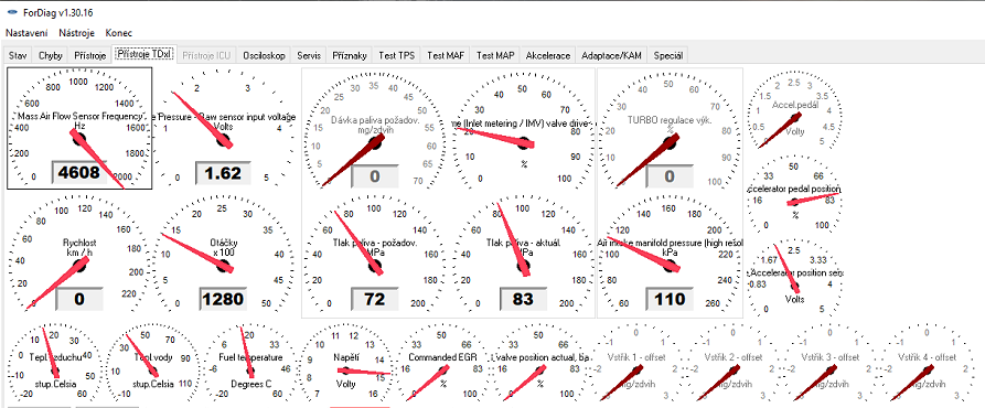

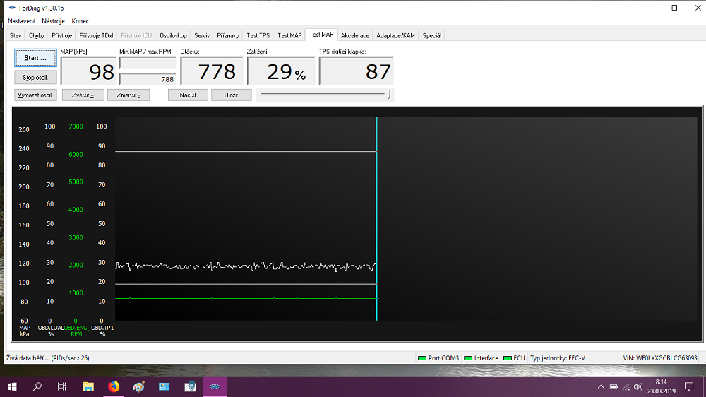

Ještě přihazuji pár obrázků z ForDiagu.
Jdu postupně žhavit.

- dusanlulka
- Příspěvky: 443
- Registrován: 04.05.2013 16:57
Re: Ford Focus III 1.6 TDCI 85kw combi - nejde do otáček
Skus to priamo-zapalovanie OF a kablik baterka-zhavic.
Na kontrolu rele treba pomocnika.
