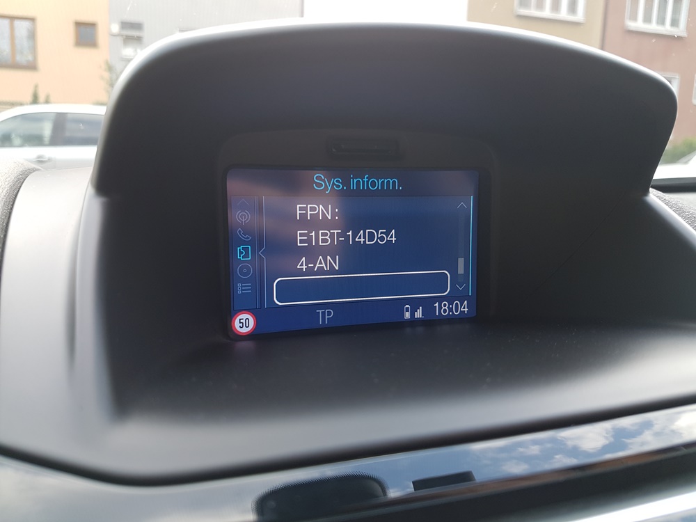

Ke kompletní češtině včetně hlasového ovládání v MDF systému je potřeba udělat softwarový update na aktualizaci 5.11. K tomu je potřeba bluetooth modul Sync 1.1 s označením E1BT-xxxxxx-xx nebo D1BT-xxxxxx-xx. Pokud je v autě bluetooth modul Sync 1 s označením AM5T-xxxxxx-xx tak tuto aktualizaci nelze nainstalovat, proto je nutné sehnat jeden z výše zmiňovaných dvou modulů.
Výměna modulu je jednoduchá. BT modul se ve fiestě mk7 nachází nad nohami spolujezdce (izolace pod schránkou spolujezdce). Je potřeba vycvaknout dva plastové cvoky hned u dolní hrany kastlíku. Odpojit BT modul a vyměnit jej za nový.
Poté stáhnout na flash USB formátovanou do FAT32 soubory s aktualizací a v autě provést instalaci aktualizace. Instalace trvá přibližně 20 minut a lze ji instalovat i za jízdy.
