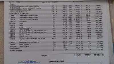

Hlásím provedenou výměnu rozvodů včetně mechaniky VCT.
Provedeno v autorizovaném Ford servise.
Vyměněny: rozvodová sada + vodní pumpa, klínový řemen, 2ks přesuvníky VCT, 2 ks el.mag.ventily
a spousta šroubů a zátek (cena za díly ca 14.000) cena za práci 5.000.
Celkem přes 19t.
Jinak staré díly jsme si odvezl, ale snad je nikdy potřebovat nebudu.
Celkem přes 19t.

Nevies sem prilozit foto faktury co vsetko bolo vymene aj s Ford cislami?
- TomBaa
- Příspěvky: 224
- Registrován: 28.06.2010 18:08
- Bydliště: JmK
Re: Ti-vct přesuvník časování
Přikládám foto faktury
v lepším rozlišení mohu popř.zaslat na mail.

Dakujem za info,ale je to neuveriteľne mne chceli v N-Motor Nitra za 680eur vymeniť len rozvodovú sadu.

U motoru 1,6 Ti- vct, pokud se bavíme o výměně rozvodů u autorizovaného servisu, tzn. za originál díly (se slevou na starší vozy),
by to mělo výcházet zhruba:
sada rozvodů vč vodní pumpy - ca 4.000
přesuvníky vačky vct (2 ks) - ca 4.500
multiřemen (klíňák) - ca 1.200
El. mag. časování ventilů - ca 3.000
drobnosti (bastl) - ca 2.000
Pokud se mění vše, je to ca 6 hodin práce (takže x hod.sazba servisu)
k tomu samo nový olej a filtr oleje...
Myslím, že cenově by to u většiny autorizáku mělo být podobné.
