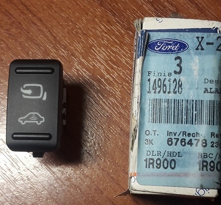

Nevíte někdo finis kod tohoto spínače:
Na FordShopu mi poslala fotku, ale byla to ta kombinace se sklápěním zrcátek a prý tohle není schopná dohledat...
Je to 1496128?

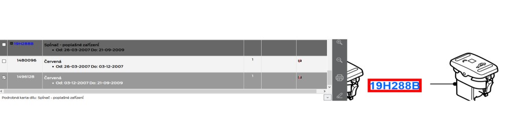

Takze zeleny 1347630 a cerveny 1480096.

Takže když chci červený, tak jestli jsem to správně pochopil, tak staré označení je 1480096 a nové 1496128? Což je i na tom obrázku.

Nemůže tam být rozdíl ve vnitřním zapojení? MeziFL / poFL, dle data výroby?
Něco podobného jsem řešil u tlačítka sklápění zrcátek...

Jde mi o to, že když hledám na webu finis 1496128, tak mi to najde tohle:
a ten já nechci :(
viz finis na krabičce...

... je v tom bordel...
Našel jsem v 7zap, že by to měl být ten 1480096
PředFL mají ty spínače pěkně rozkreslene ve všech kombinacích:
https://ford.7zap.com/cs/car/43/no/0/1659/16056/70093/
Že bude i do poFL stejný, je vidět třeba u cabria
https://ford.7zap.com/cs/car/40/no/0/16 ... 0/#19H288B
Snad to bude ono.

Tak prý se už 1480096 nedá objednat...
