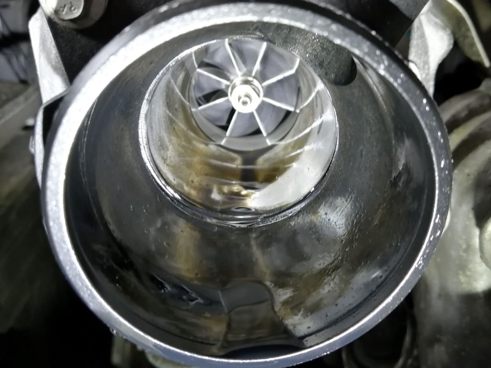

Zdravím všechny a rád bych vás požádal o radu/pomoc. Několik dní se trápím s opakující se chybou P1102.
Chyba se objevuje pravidelně po ujetí několika km = > PP hlásí: „Motor – neodkladně servis“, po zastavení a vypnutí motoru stačí znovu zapnout zapalování a výstraha (i oranžová ikona „i“) samovolně zmizí a motor zase šlape jak hodinky, tedy opět jenom několik kilometrů, kdy se chyba objeví znovu a většinou už vypnutí a zapnutí zapalování nepomůže a chyba se musí vymazat diagnostikou.
Nerad s tím v tomhle stavu jezdím a proto se na vás obracím a doufám, že nalezneme řešení. Jsem už vážně v koncích (a nejsem automechanik).
Pro doplnění ještě co jsem zjistil pomocí FORScanu: hodnoty MAF sensoru: 780 ot./min = 7g/s, 1500 ot./min = 13g/s, 2000 ot./min = 16g/s, 3000 ot./min = 34 g/s nevím, zda jsou tyto hodnoty správné. Nevěděl by někdo, kolik bych měl naměřit? V případě, že je senzor v pořádku, jak se zbavit neustálého obnovování chyby?
Děkuju moc za všechny rady a pomoc
