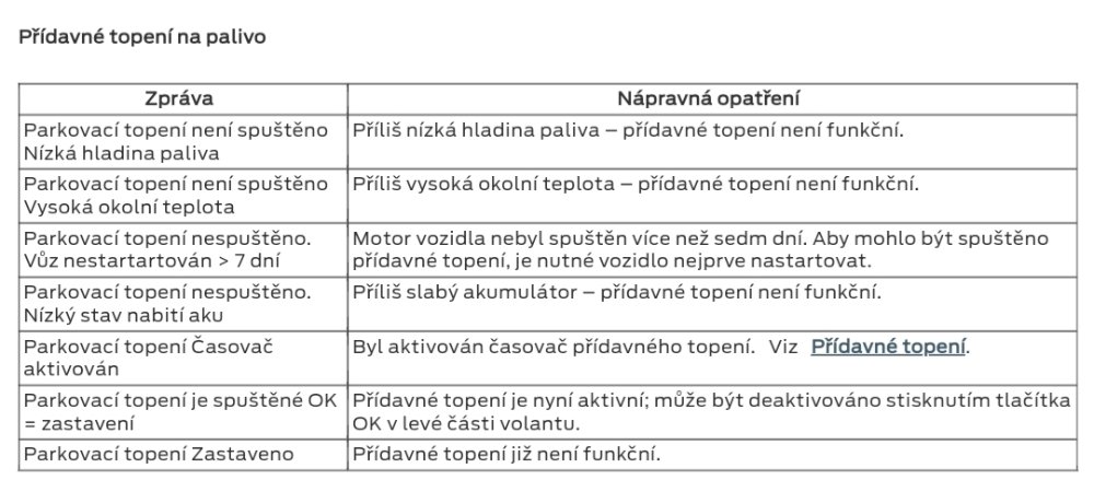

Takhle...
Přečetl jsi si návod k autu? Je tam napsáno, co jaké blikání znamená.
Hledal jsi podle návodu v nastavení, nastavení parkovacího topení?
A návod k ovládání. Je tam postup párování klíčku, pokud ti to vysílá ale nepříjmá:
https://www.google.com/url?sa=t&source= ... G5t_jjhhVm
Cesta v IPC:
Dále už si mastavuješ, zda "trvalé topení", kde jsou dva časovače (nastavíš den v týdnu a hodinu, kdy má být vozidlo vytopeno), nebo "programování", kde si nastavíš den a hodinu, pro jedno zatopení. Také se nastavuje, v kolik má být vytopeno. Bufík se zapne 30min před nastaveným časem.
