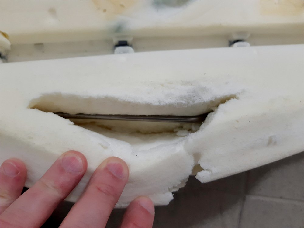

				Všímám si, že hodně S-maxů, Galaxy, Mondí nebo Edge má porblém s bočnicí sedáku řidiče. S-Max a podobné modely mají ve výbavě Titanium nebo ST-line moc pěkně tvarovaná sedadla s výrazným bočním vedení jak opěráku, tak sedáku. Sedák při neopatrném nastupování dostává hodně zabrat. Uvnitř pod vrstvou molitanu je kovová výztuž, o kterou se molitan časem prodře. Byl to i můj případ.
Poměrně dlouho jsem sledoval vrakoviště, abych našel sedadlo s vystřeleným airbagem, ale dobrým stavem sedáku.. No, je to bída. Ikdyž má tento model už nějakých 6 let, pořád je na vrakovištích zastoupen dost vyjímečně. Sjížděl jsem i Allegro a našel i pěkné sedadlo - ale tam prodejce pro změnu nebyl ochoten prodat samotný sedák - přestože jsem mu nabízel peníze jako za sedadlo celé... No, nebudu to napínat. Začal jsem pátrat na internetu a zjistil, že by asi šel sehnat ten molitan nový. Dejte si ale velký pozor na to, že sedáky (levý a pravý) mají mírně odlišný tvar - o potahu nemluvě. Původní myšlenka totiž byla, že jednoduše prohodím molitan spolujezdce a řidiče - tak jak jsem to třeba v minulosti udělal na Focusu.... Po drobných zmatcích v objednacích číslech a popisech v ETISu jsem využil služeb djdekla molitan objednal. Molitanů existuje samozřejmě více verzí. Klasické a sportovně tvarované a také vyhřívané a nevyhřívané. Molitan sedáku s výhřevem vyjde na cca 5000 Kč a to platit asi nechcete. Samotný molitan bez výhřevu je potom kolem 1200 Kč. Zajímavé je, že molitan spolujezdce je asi za polovinu  ... Takže správné objednací číslo (FINIS) pro molitan "sportovního" sedadla řidiče bez výhřevu je 1918677. Ještě jednou díky za asistenci, djdekl.
