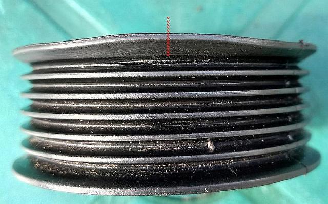

Předem se omlouvám, ale vážně hledat jsem se snažil a nenašel jsem, co bych potřeboval. Před pár měsíci mě praskl drážkový řemen alternátoru a byla poškozena z boku řemenice napínací kladky. Dal jsem to do jednoho místního servisu, který byl "hned po ruce". Při výdeji opraveného auta jsem si vyslechl různé řeči "jaká že to byla fuška, a že jim praskla i nová řemenice atd...". Najel jsem na to 10 tisíc km a řemen je ze strany úplně odrbaný, no i na té řemenici je vidět, že je trochu okraj ohnutý, asi jak tam ten řemen rvali šroubovákem nebo nevím. Zde jsou obrázky:

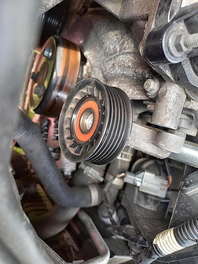

No ale teď moje otázka. Nejsem si vůbec jistý, zda se do toho můžu pustit sám. Návod na výměnu řemenu u tohoto motoru se mě nikde vygooglit nepodařilo. Není mě totiž jasné, jak funguje ta napínací kladka, nikde tam nevidím možnost, jak ji uvolnit abych mohl řemen sundat a následně dát nový. Prostudoval jsem Etzolda a ten o tom píše, že napínák řemenu otočíme proti směru hodinových ručiček...
No mě to tedy nepřipadá tak snadné, je to hodně našponované a to péro bude asi pořádně silné? Není tam nic jako u jiných některých napínáků, které se povolovaly například pomocí klíče.
Výměnu řemene klimatizace bych mohl nějak zmáknout třeba i pomocí šroubováku, jako jsem našel tady u jednoho kolegy z fóra. Ale straší mě právě ten velký řemen, nemá prosím někdo nějaký tip, jak na to?
