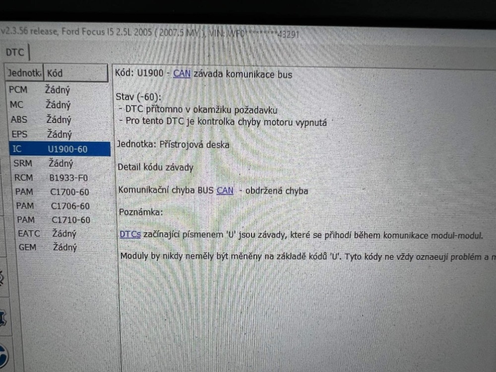

Zdravím, chci se zeptat, jestli někdo neřešil, že mu nesepne při otočení klíčku palivové čerpadlo. Relátko cvakne, ale nesepne (ihned cvakne podruhé a rozepne se). Zatím je to u elektrikáře. Nahrány nové budíky, imobilizér a klíček. Diagnostika píše chybná komunikace CAN. Možnost se ještě na něco zaměřit? Poslední varianta bude rozebrání ŘJ. Nemáte někdo kontakt na díly? Je to 2006 pře FL :D

Je to v jednotce motoru a chyba je U1900

v jednotce motoru zadnou chybu nevidim ... chyba komunikace je v budikach, ale tahle by neprerusila startovani
auto toci? nebo se motor ani nehne? relatko jsi zkousel vymenit za jine? je na GEMu

Motor se točí, ale nezapaluje. Relatko byla první věc po čem se šlo. Poté palivové čerpadlo. Vše funkční ale jak jsem popisoval hned při otočení klíče do druhé polohy relatko sepne a hned rozepne. Zjištěno že někdo prasácky rozebíral jednotku a kouká z ni krásný černý tmel. Takže někdo byl uvnitř. Další věc je, že na autě je jednotka 6m5y-12a650-ae (bosch 0261209048) ale podle vin a fordu tam má být 6u7y-12a650-aa (bosch 0261209096).
