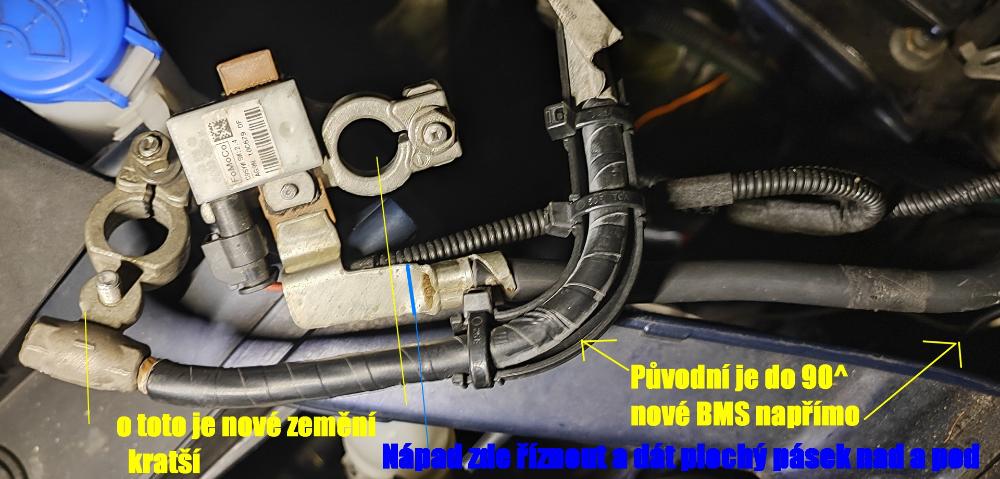

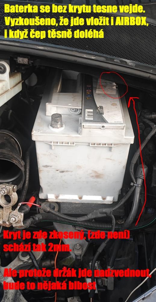

1.) Zadní kryt baterie a kostření.
Baterka 100Ah se bez krytů vejde OK.

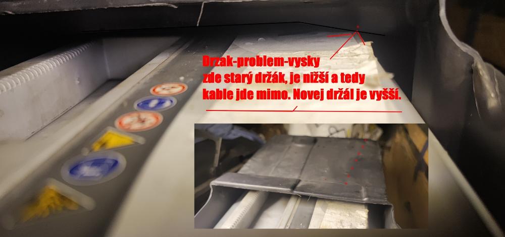

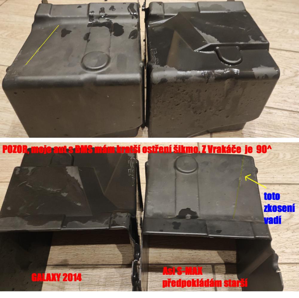

myslel jsem, že zadní kryt se s malou úpravou vejde také. Nevejde. Vadí nějaké nesmyslné zkosení vpravo
a bacha, auta s BMC ji mají sice vyšší, ale nevejde se díky kabelu. Zde ja kostřící kabel přímo, kdežto starší modely bez do pravého úhlo. Tam by šlo vést bokem bez předního a byl by klid. Starý má délku asi 45cm a krásně jde mimo. Bohužel nový je kratší a pod kryt by se možná dal napresovat silou, ale to pak už nikdo nevyndá.
Tedy sehnat starý s BMC, předělal a nejlépe jen slabý pásek. Tento nevypadá španě, ale jen 400mm. . Ale BMC vypadá na zemnící svorce přinýtované a to nedám.
I když použít dva 400mm, tu původní svorku odříznout a přidělat na šroub dva by asi bylo řešení. Pouvažuji o tom. Něčím omoto, aby se při montáži neslušnul s + nebude problém.
Zemnící kabely
Zemnící kabely
Ty kryty vypadají takto.
To zkosení (naznačeno žlutě) je k nepochpení. Mísa je tam dost, aby se vešlo i bez něho. Zvednou o 2cm je blobost, to se fakt asi nevejde. Ale zde to naříznout , něčím spojit jako opravu nárazníku a zaetovat platovou pájecí pistolí by de mého bylo řešení. Ten nový je vyšší z důvodu toho kostření přímo. To asi nebude , že lepší startování, ale spíče levnější kabel s méně mědí.
Kryty baterie
Kryty baterie
Baterce nic nevadilo, zde vadí v tom zkosení cca v 1/2 to snížení. Spíše kurvítko, jen aby tam nešla dát pořádná baterka.
pak plus ten kabel, zde opravdu ten asi CU8 s izolací přes 1cm už vadí.

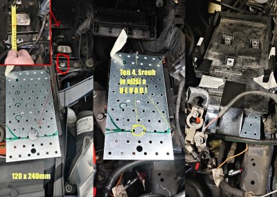

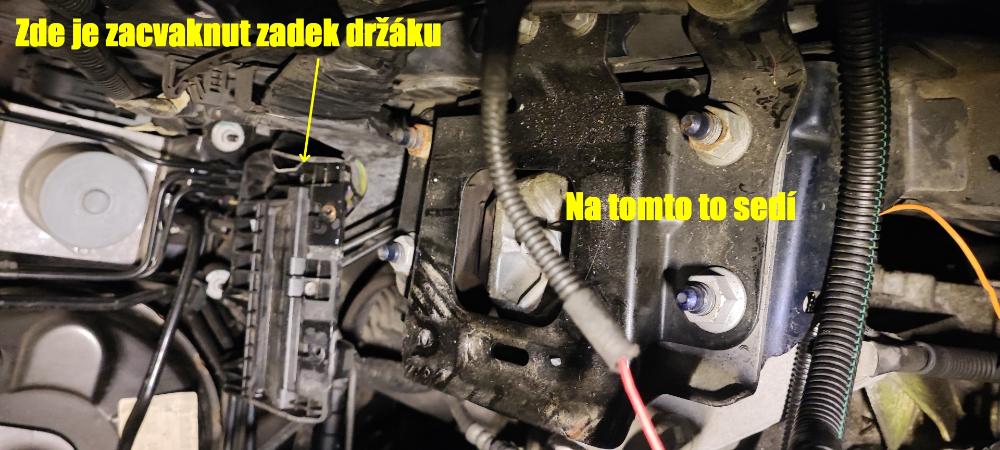

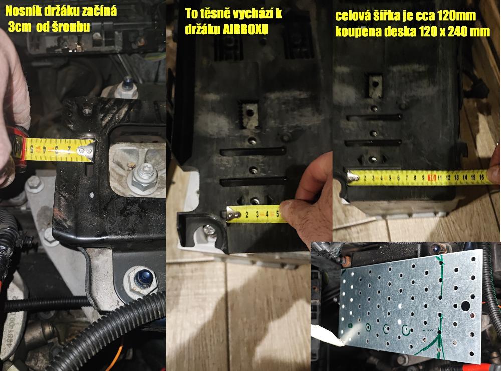

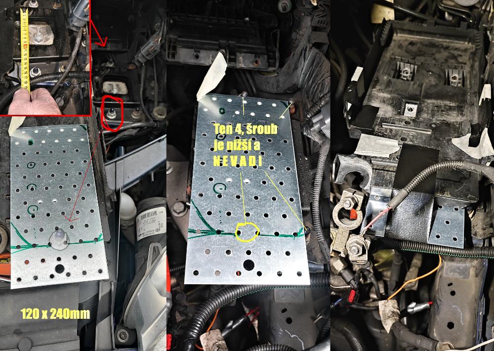

2. Nosič bateri
Zde problém nevidím. Napadlo mě zespodu rozšíření a protože VJ Rousek končí, tak předažený BAUHAUS a truhlářský spojník 120x240mm
Nosič držáku baterie
Držák není přišroubován uprostřed, ale 3cm od kraje. Vnitřní šířka od kraje nosníku v autě je po konec baterie je cca 12.5cm. Krásně to vychází na truhlářské desky 120x240 mm I ta 3. řada děr je cca 3cm od kraje a dokonce dvě ze 4 vycházejí docela OK.
bazmek na nosník - rozměry

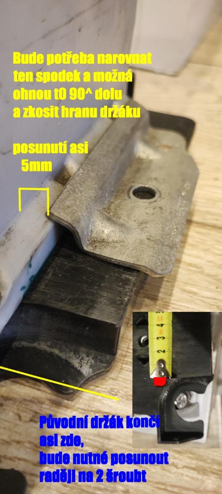

Zde je potřeba i posunout ten držál baterie. Proto to prodloužení.

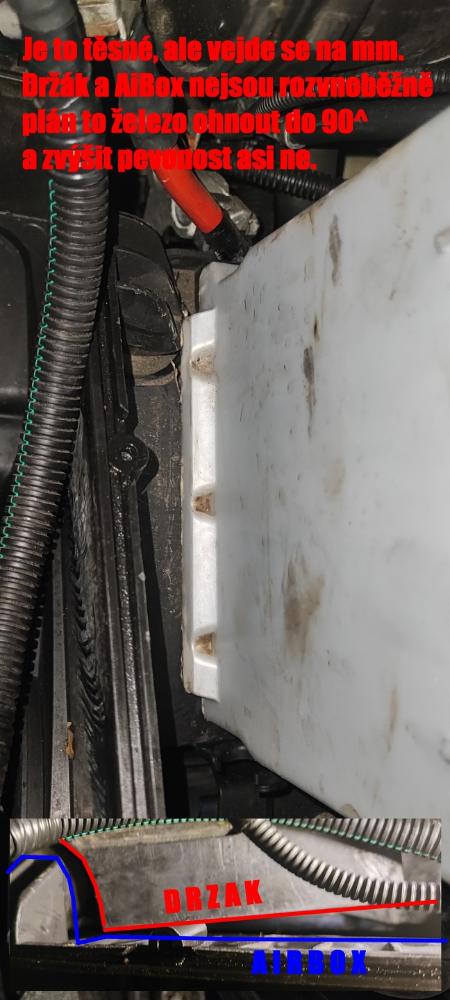

Od AIRBoxu je místa dost, i když to nevypadá. Teda s tou 100Ah bude ten přední kryt asi opřenej.
Pokud budu předělávat zemnící kabel, bude to chtít prodloužit ty kabílky od BMC. Dost překáží v manipulaci.
Dále dát tu 100Ah na držál je také oříšek. Být o 10cm delší, už ji tam asi nikdo nedostane.
Držák testy
Držák testy
Předpkládám, že to bude vypadat nějak takto. To zelení je jak asi říznout a nakonec bude místo i na to 90^ ohnutí a obepnutí toho plastu. Zde problém není. I ten 4 šroub se nedotkne. To, že bude držák baterka v 1/2 cca 15cm o snad 2mm výše bych za problém neviděl. Pak zabrousit hrany apod.
Jen bacha, pod tím 4 šroubem nesmí být přichycení.

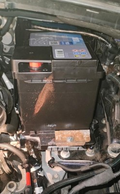

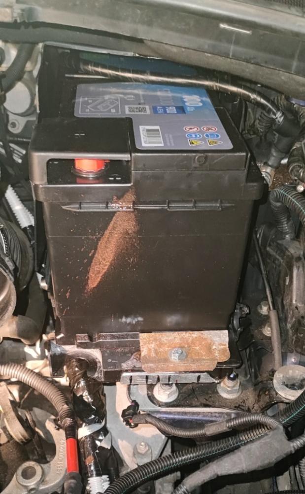

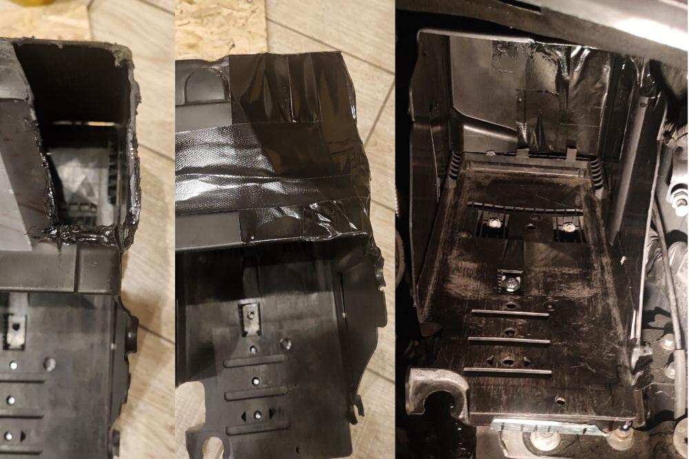

Problémů bylo dost, již je to v autě s několika ALE
1.) Zadní kryt jsem zkusil zvednout, v tom pravém rohu přidal trochu plastu. Nevešel se, tedy to šlo českou kutilskou klasikou , izolačkou.
Nosník
Nosník
2.) Zatím je tam kostřící kabel bez BMS Uvidíme, zda to bude OK. Ale nejspíše origo kostřící kabel ustřhnu, vyvrtám uchycení , roztáhnu a necám dát delší kabel. Ale bude asi dost překážet. Ten držák kabeu je dost vypíčen a natočení bude vadit krytu.
Jinak starej kabel mám cca 35cm délka a 10cm dolu, tedy 45cm. Musle jsem vyhodti ty plasotvé krytky k zalomení a opět jen omotam izolačkou
nový je jen 25cm délka a 10cm dolu k ukostření auta. Tedy 35cm.
3.) Držá abeterie vyšel jen tak, musí být takto na druhé straně a těsně míjí ten spodní šroub.
4.) Mám zájem dodělat i ten čelní kryt a zakrytovat ji, ale to až bude teplo.
Ale Exide EL 1000 Ah, tedy i EPBščková baterka se vešla. Takže snad už bude lednice, bufik apod vždy bez problémů.
V aute
V aute
Naposledy upravil(a) jivo dne 14.01.2024 01:03, celkem upraveno 5 x.
