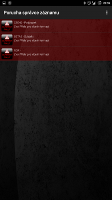

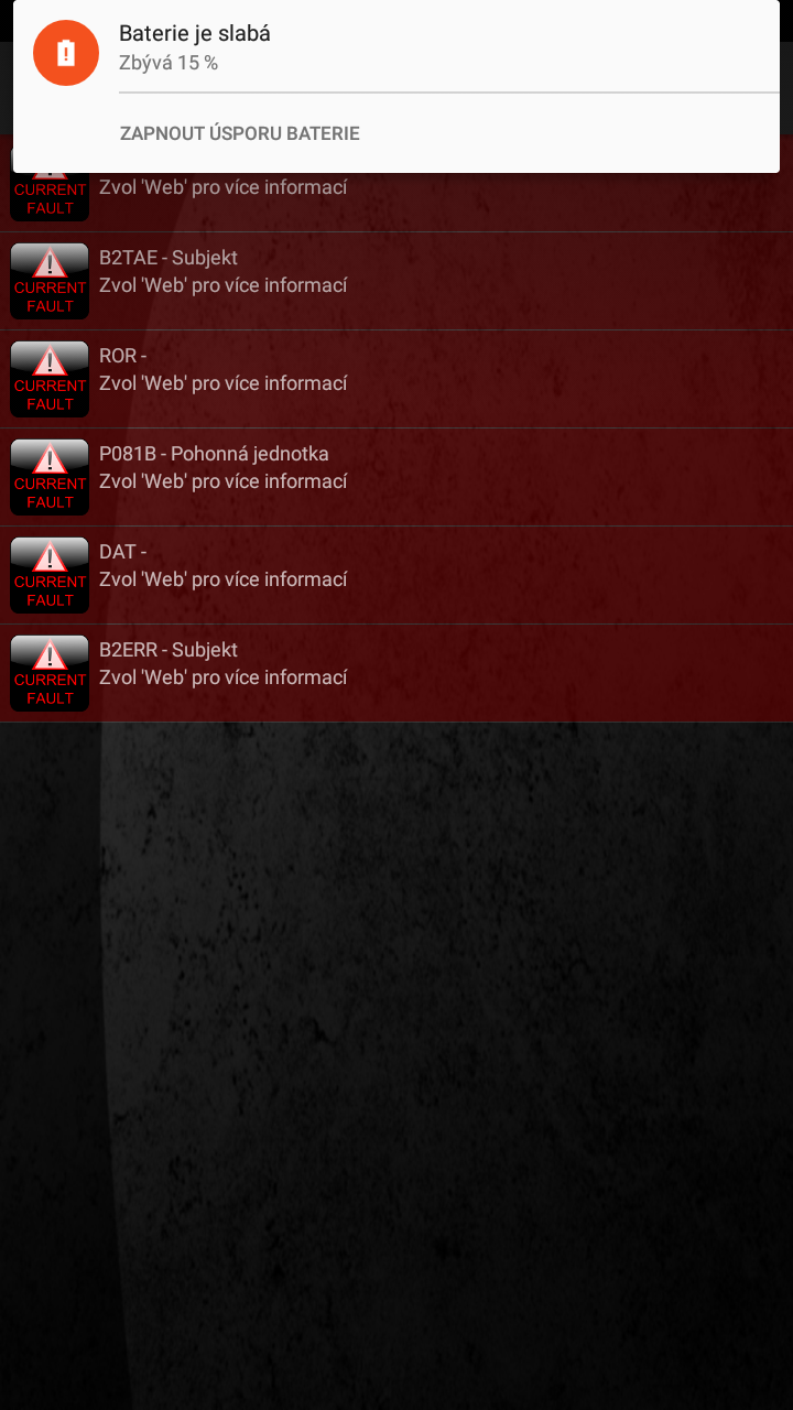

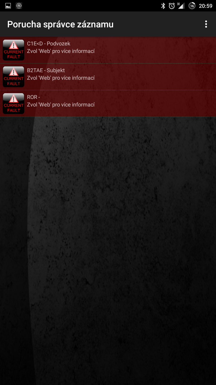

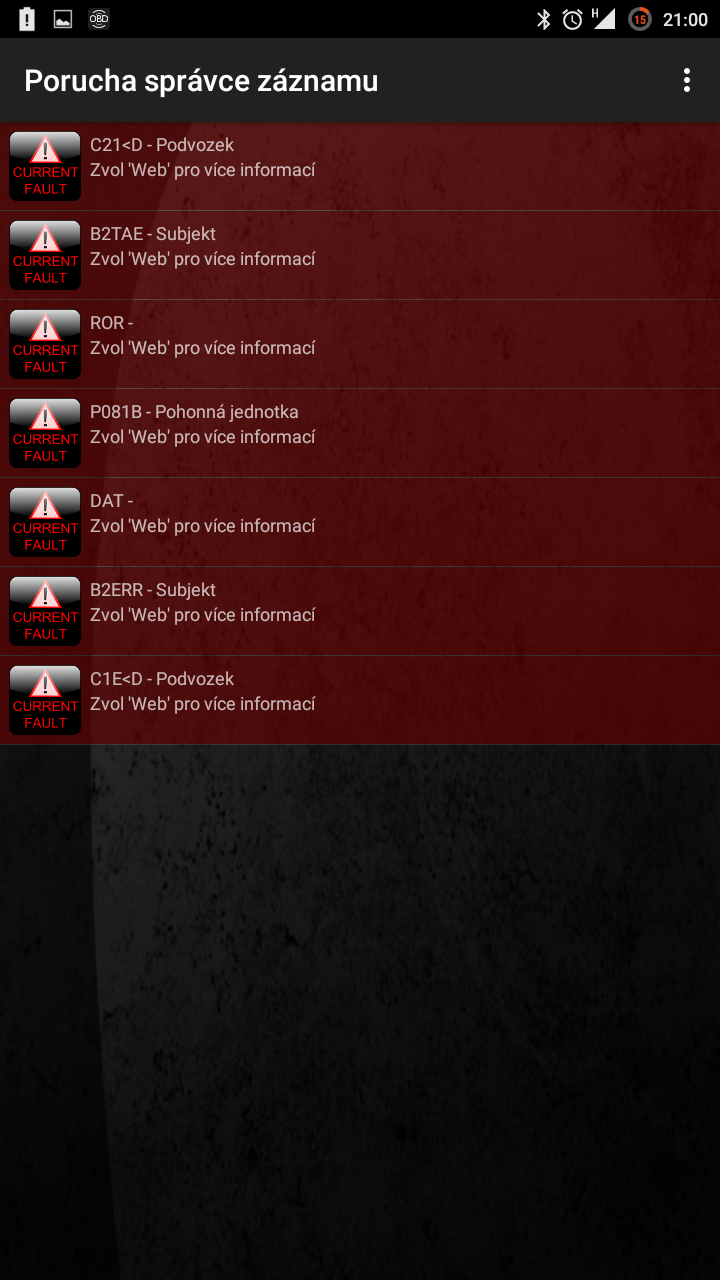

chyby v diagnostice
zdravim .... koupil jsem si obycejnou diagnostiku OBD 2 ktera funguje pres bluetooth a chytry mobil a s aplikaci torque pro...jsem si udelal diagnostiku chyb a diagnostika me nic nenasla az behem jizdy me tam vyskocily tyhle chyby a je jich celkem dost az z toho mam strach...meli by byt dole v prilohach.....skoro zadne chyby jsme nikde na netu nenasel v tech dtc kodech nebo jak to je....u toho posledniho screenshotu jsem pochopil ze se jedna o prvni lambda sondu u katalyzatoru nahore...ale nemohl by me nekdo prosim napsat co znamenaji ostatni ty ostatni chyby??? Nebo tehle diagnostice verit nemam ??? dekuji za odpoved.....jinak mam ford focus 2003 1.8 16V kombi.
- Tomin123
- Příspěvky: 540
- Registrován: 09.07.2009 16:02
- Bydliště: Kamenné Žehrovice
Re: chyby v diagnostice
Ten interface komunikuje chybne. Ty zobrazene chyby jsou nesmyslne.
Ignoruj je.
Regulerni chyby vzdy zacinaji znakem "P" a pak 4mistne cislo,
nebo "B" / "U"
To co ten program zobrazuje jsou nesmysly. Jedine co je tam uveritelne je to P081B,
ale i tomu bych radeji neveril.
Ignoruj je.
