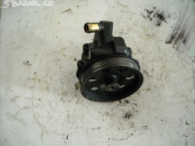

Zdravim,
prosím o radu ohledně servo čepradla, které je uvedeno na fotce.
Je možné toto servo použít u Ford Focus I, r.v. 2004, 1.8 TDCi, 74 kW?
Děkuji za pomoc
