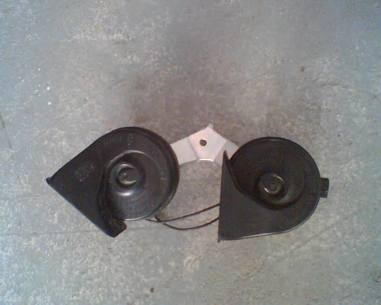

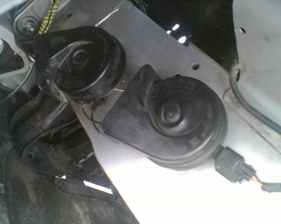

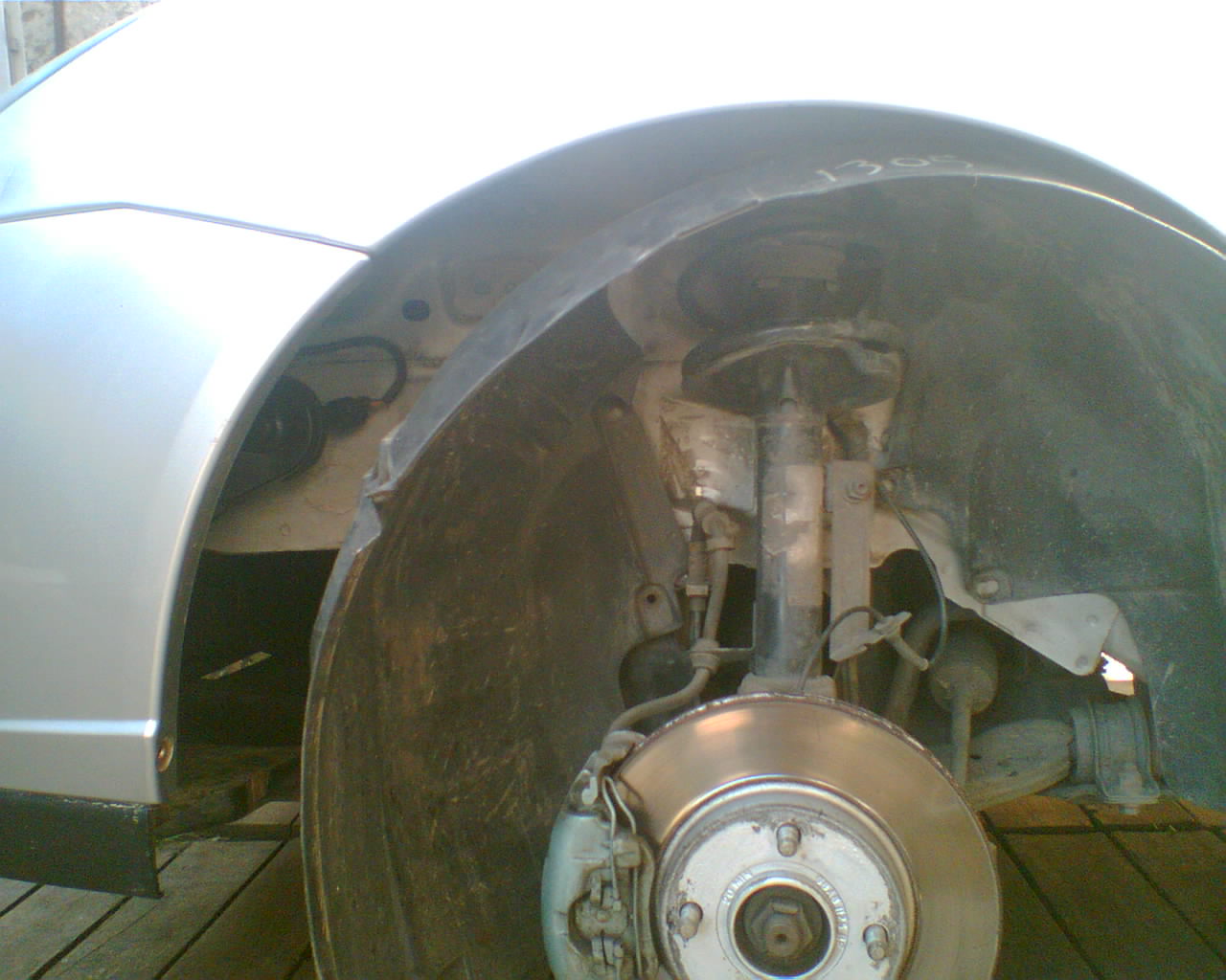

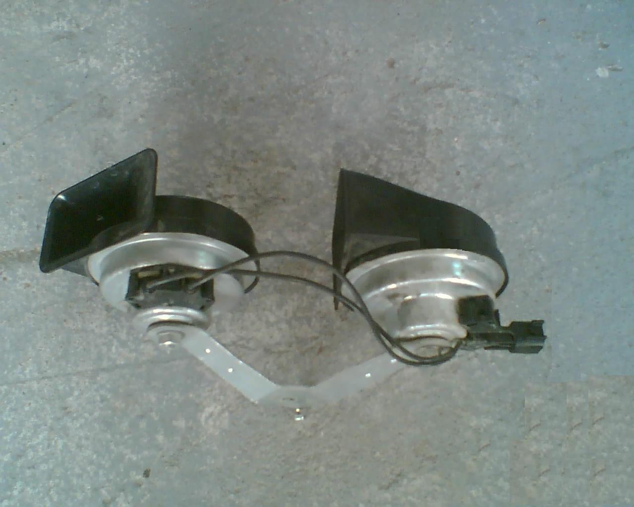

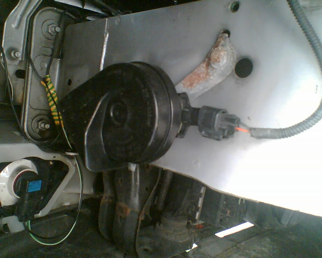

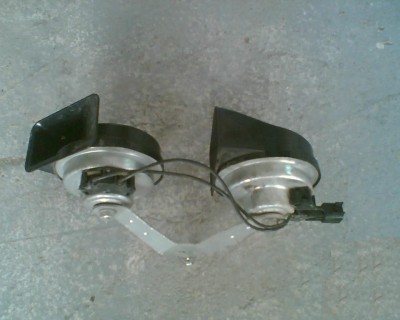

Tak ja som dnes tiez vymenil jednotonovy klakson za dvojtonovy. Ohodne lepsi zvuk. A nic komplikovane to nebolo, cca 20 minut. Mam tu k tomu aj nejake obrazky, mozno to niekomu pomoze.
1, odmontovat koleso (lave predne) a sundat [pod]blatnik (6 skrutiek TORX), kto ta mam zasterku, tak aj tu dole
2, odpojit konektor a odskrutkovat povodny klakson (10 kluc)
3, novy klakson (z vrakoviska) - na drziaku tvaru Y
4, jeden nizky a druhy vysoky ton, oba su uz prepojene kablami
5, priskrutkovat to na povodne miesto a pripojit konektor
