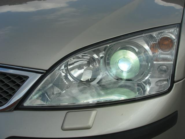

Dnes večer jsem se setkal s kamarádem co jsem mu prodal svoje "staré" čínské výbojky do jeho OI a barvu světla má bílou takže není chyba ve výbojkách, ale ve světle (čočka, nebo elektronika). Svítí to dobře až na tu nažloutlou barvu tak to nebudu řešit.
Když už jsem byl venku tak jsem vyfotil svoje světla v akci :)
Na těchto fotkách to vypadá dostatečně bíle, ale ve skutečnosti to tak slavné není :(

Myslím si, že žárovky ať jsou jakékoliv tak na xenony mít nikdy nebudou :-)
S rozložením a pokrytím světla jsem nadmíru spokojen, protože když se podíváš tak svítí krásně do široka i do dálky a krásně souměrně bez jakýchkoliv stínů apod. Jenom nejsem spokojený s barvou světla a to je problém světlometu- pravděpodobně v čočce :-(
Teď jen zjistit jestli se tak chová každý xenonový světlomet v Mondeu. Přijde mi, že Mondeo nemá tak krásně průhlednou čočku jako třeba ve Škodovce, Audi, VW. Pár Mondei s xenony jsem na cestě za poslední cca týden co řeším problém se světly potkal a na žádném mi nepřišel pohled do světla tak čirý jako na jmenovaných automobilkách tak je dost možně, že to bude konstrukční chyba :roll:
Nové Mondea při pohledu do xenonového světla už jsou čiré jako ty uvedené automobilky.
Takže asi tak mé pozorování xenonových světlometů kolem mě :D

maximus:Mě to světlo z fotky přijde krásně bílý :idea:

K barvě světla. Na fotkách to vypadá bělejší než ve skutečnosti. Ale pokud to srovnám s obyčejnýma žárovkama tak již na první pohled je vidět jak ve světle tak i na silnici, že se jedná o xenony, ale ta barva není to pravé xenonové světlo. Zvlášť to jde poznat na světlech u otcového Citroena C5 který je stejně starý jako Mondeo, ale nemá čočku. A krásně to bylo poznat i na těch mých starých výbojkách u kamaráda v OI a mých nových v Mondeu - on měl krásně bílé světlo a já žluto-bílé.
Pokusím se udělat fotku zároveň s taťkovou C5 aby byl vidět ten rozdíl a přiložím sem.
K čištění čočky. Byla jako kdyby zamlžená. Něco jako když delší dobu neleštíš z vnitřní strany sklo a pak jej utřeš- je krásně vidět rozdíl. Ale čistil jsem ji pouze od výbojky.

Maximus u mondea nebudeš mít niokdy tak čirou čočku :idea: :!: je to daný velikosti čočky a její tvar (zaoblení) nemůže nikdy vypadat čire.
