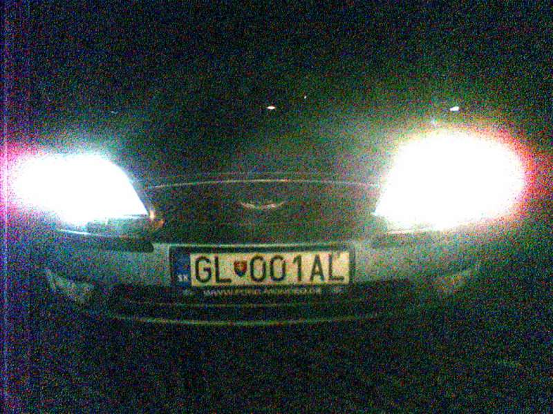

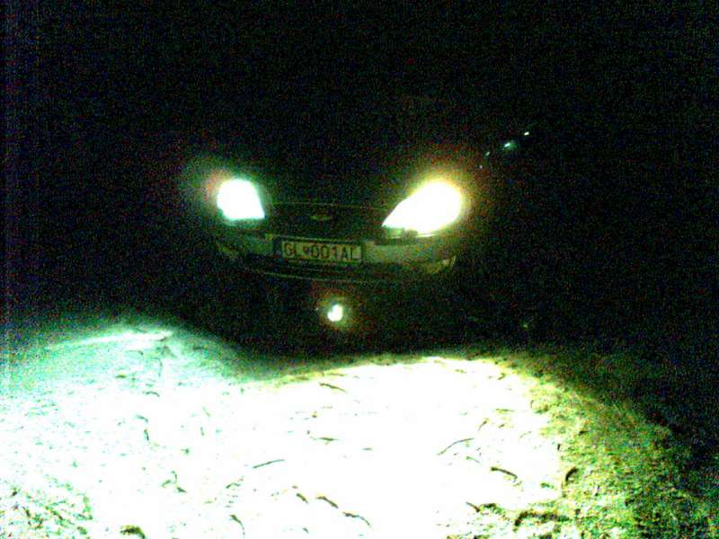

ja tu pridam niečo ohladne origo xenonov, ked už to máme v názve témy :)
som si v decembri objednal nove výbojky, rozhodol som sa pre Philips 85122+, teda tie, ktoré by mali mať troška vyšší svetelný výkon ako normálne a ich farebná teplota (K) by mala ostať po celú životnosť na úrovni 4300K. Obyčajné postupne belejú až skoro k 5000K. došli mi až včera tak dnes som sa pustil do výmeny, a to štýlom že dnes jednu aby som mohol porovnať a zajtra vymením aj druhú výbojku. Takže tu sú porovnania :
-na strane spolujazdca je povodná 85122 a na šoférovej je nová 85122+
nová výbojka svieti silnejším ale žltým svetlom
FORD Mondeo KOMBI, 2.0 TDCi , 96Kw, 6-ti kvalt, GHIA X, 2005
