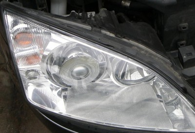

Mohu někoho požádat.
Prosím vyfotte mi éčko na xenovým světle aby viděl rozdíl.
Děkuji
Děkuji

Re: Originál Xenony - nivelace MONDEO
Jak budu u auta,tak to cvaknu...

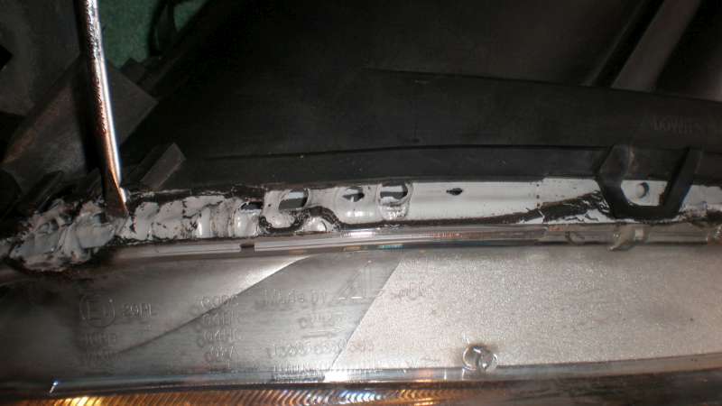

Myslím, že E tam bude stejné, ale budou tam vyražené nějaké jiné zkratky písmen a čísel než na halogenovém světlometu.
Něco takového,ovšem samolepky jsou lepené zespod,asi to ještě někde bude vyražené...
Myslím,že je to HC a to DR,tak nějak...
- Příspěvky: 1764
Se mi zdá, že to je na skle toho světla pod tou těsnící gumou z vrchni strany jak je přidělaná těma kovovýma kolečkama zaraženýma na těch výstupcích ze světla...

- Příspěvky: 1764
gines: Píšu přece kde jsem viděl nějaké to E a další udaje. Pod to se podíváš maximálně po odstranění těch kovových koleček co zajišťují tu gumu a možná to jde i bez toho jen po nadzvednutí té gumy na vrchní straně světla...

- Příspěvky: 1780
- Registrován: 20.10.2008 17:53
- Bydliště: Plzeň
A nemůžete mi to někdo vyfotit přímo co tam na xenonech je?
