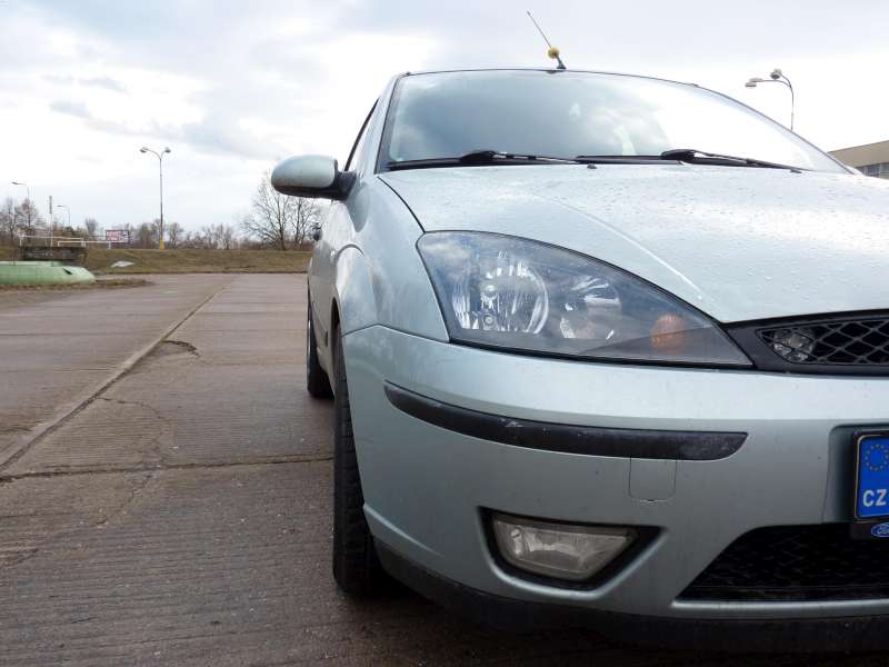

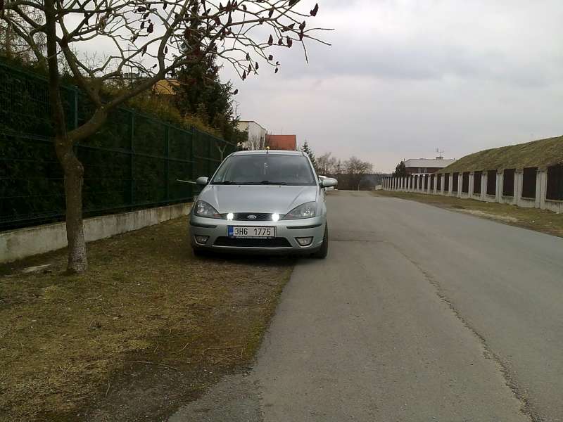

Tak takhle to mám teď já...hlavně to nepřeměřujte :lol: :lol: ale na STK bez jedinného protikecu 8)
Ford Mondeo ST220
Kóťa
Příspěvky: 9765
Re: Světla pro denní svícení
Příspěvek od Kóťa » 18.04.2010 20:44
Tak měření bych neřešil,ale to jim nevadilo,že je to za mřížkou? 8O
Kobrlik
Příspěvky: 1427
Bydliště: Hradec Králové
Příspěvek od Kobrlik » 18.04.2010 20:58
No když to svítí,tak to je jako kdyby tam ta mřížka nebyla... je to dobře vidět,tak ještě aby jim to vadilo :lol: 8)
Ford Mondeo ST220
Kóťa
Příspěvky: 9765
Příspěvek od Kóťa » 18.04.2010 21:02
Tak zepředu ano,ale ze strany se to už trochu ztrácet bude...Na druhou stranu jsi nemusel do ničeho řezat,což je fajn...
