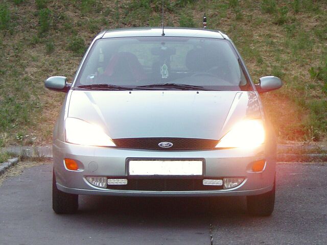

Tak, nafoceno (ale žádná sláva, mám takový historický foťák). Svítí to opravdu skvěle, jen je potřeba je natočit malinko nahoru, aby byly dobře vidět i z nákladních vozidel. Automatika je rozsvěcí nikoliv při zapnutí zapalování, ale až při startu vozidla, zhasnutí je několik vteřin po vypnutí motoru. Neničí se tak drahé žárovky v hlavních světlometech a displej rádia svítí pořádně a ne napůl :Dancer: .
Je teda fakt, že mezi nimi 600 mm není (ale skoro! :wink: ), při použití těch samých, ale 4 diodových už by to vyšlo. 400mm od okraje vozu nemám jak přesně změřit, orientačně to vychází s chlupem. Ta kulatá by asi byla nejlepší, ale co už...

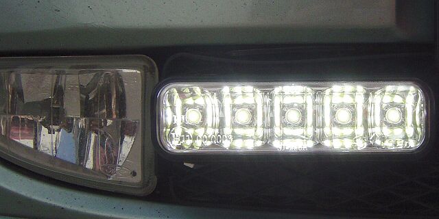

Detailní záběr. Vešlo by se i to kulaté se 4 LED.

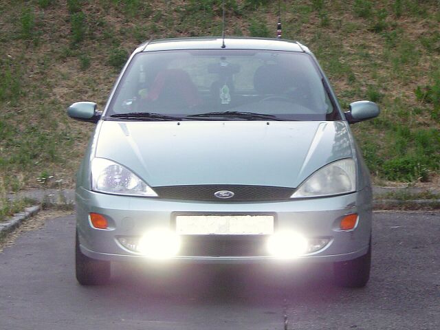

Úmyslně hodně podexponovaná fotka, abyste viděli, jak funguje optika u tohoto typu. Lidské oko je nedokonalé, proto si již po několika metrech ty jednotlivé plošky spojí do jednoho velkého bodu a ty pak do jednoho velkého pásu.

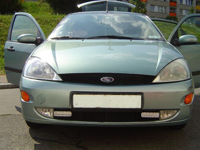

Bohužel na dlouhý čas bez stativu, takže trochu mázlé :-). Už zapadlo sluníčko za paneláky...

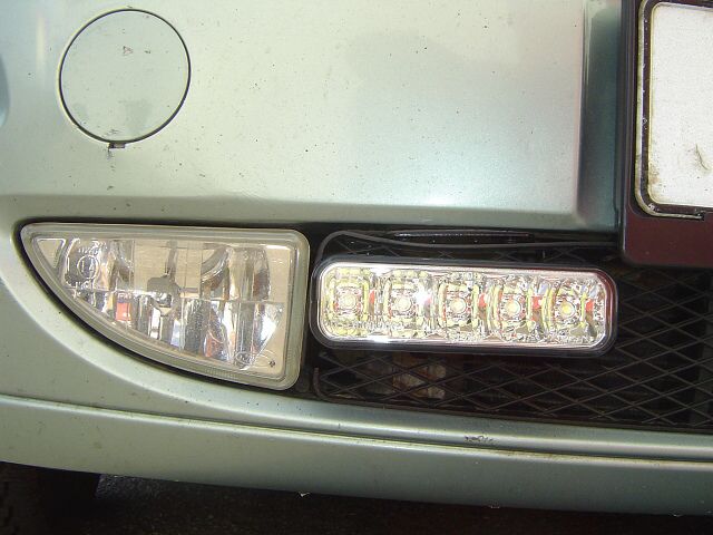

Z toho samého místa vzápětí - světlo vpravo (z tohoto pohledu) je původní, neboli poškrabané a žluté (klasika). Krásně je vidět, jak kryt funguje částečně jako matnice :dih: a svítí to akorát tam, kam nemá. Světlo na druhé straně je měněné po srážce se zvěří a je to nebe a dudy (hlavně proti zdi). Původní světlo zkusíme vyleštit nebo vyměnit, takhle to zůstat v žádném případě nemůže.
