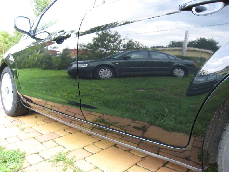

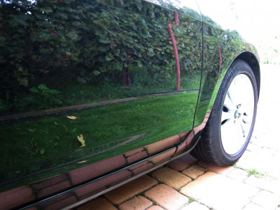

dnes bolo pocasie na umyvanie, tak som pouzil skoro vsetko od doda, co som nedavno kupil. Pat hodin roboty, ale vysledok je supa. Clay je parada, najviac to bolo vidno na podbehoch. Pri prvych tahoch to normalne sustalo a nakoniec sa to uz len potichu klzalo. Ked som sa potom pozrel na dotykovu plochu, bolo tam pekne vela bordelu, ten clay je fakt parada :D
Zle sa mi robilo s lime prime. Nanasanie ok, mal som lesticku, ale dole to nechcelo ist, nechavalo to take mapy, ze som potom auto este raz pre istotu umyl, podobne ako vcedula. Neviem, co som robil zle.
A vosk na zaver, to bol uplny relax, holymi rukami, normalne som si to uzival :Dancer:
Tu je vysledok:

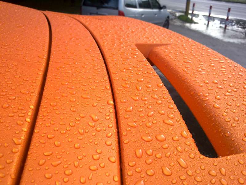

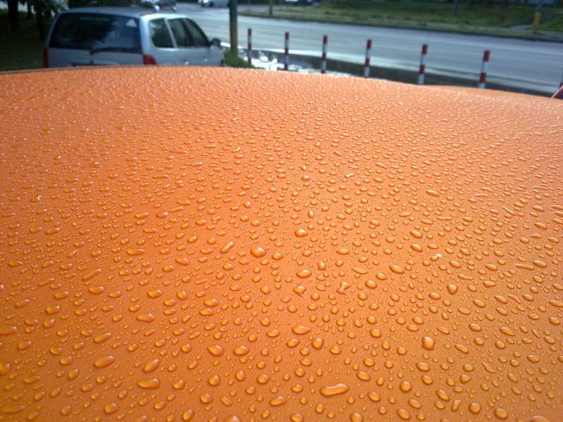

inak dnes rano dalsi dokaz, ako funguje Dodo Joice :D
Miguelicek
Příspěvky: 2745
Registrován: 09.08.2008 16:31
Re: Detailing, aneb pořádné mytí auta (bez Tempa a Želvy)
Příspěvek od Miguelicek » 18.08.2010 16:39
Funguje stále :perfect: Před 14dny jsem nanášel Red Mist a stejný účinek, nyní čekám na zásilku z Anglie a vrhnu se na auto znova :irre: :mrgreen:

tie kvapocky su sice pekne, ale sere ma to, že ked uschnu tak je auto flakate od prachu, ktory sa na tie kvapky vody nasadá :twisted:
a to mam stale len korytnačkou navoskované auto z apríla/dubna
Quickie
Příspěvky: 7240
Registrován: 10.03.2008 21:18
Bydliště: Revúca, Trnava
Příspěvek od Quickie » 20.08.2010 12:00
tož čakaj ked je každe rano rosa a burka tyžden nebude :mrgreen:
auto mam jak keby osrate
misoo
Příspěvky: 14839
Bydliště: Bratislava SR
Příspěvek od misoo » 20.08.2010 13:22
na nasom drbnutom slovensku ti nasada prach na kvapky ci uz gulate od doda, alebo roznotvarove od nedoda, ak to uschne, tak mas rovnaky shit na aute ci uz z dodom alebo bez... :nixw: tak ci tak musis ist na wapku a riadne to ususit ! aj ked na druhej strane, ak mas doda, tak ta aspon hreje na dusi pocit vynalozenej prace a podporenia podnikatelskeho sektora vo svete :lol:
