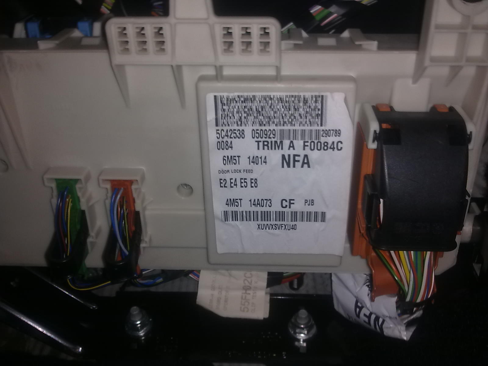

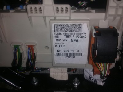

Caute, mohol by mi niekto presondovat moj stitok, ktory mam na GEMe?Taktiez chcem riesit tempomat. Inac v jednom vrakaci u nas ho maju za 70€. Neni to vela? Myslim si ze tempomat by mal ist povolit, lebo mam vo vybave vyhrievanie celne sklo a podla tabulky ktoru tu niekto umiestnil GEM ktory mal vyhrievanie mal aj tempomat
to postak, Giggo, Raada, samantus: Doplnam foto, podla vsetko sem dorobit tempomat pojde...

Hele štítek GEMu je jedna věc, ale pokud seženu do konce tohoto týdne volant, tak se sám přesvědčím, zda jde rozchodit tempomat i na GEMu typu A.
Důležitější jsou pro tebe 2 věci. A to jestli máš osazeny piny v konektoru C103 a jestli jsou kabely přivedeny až pod volant.
Na tyhle 2 věci bych se zaměřil nejvíc
Zatím sám tápu a nebýt lidí zde na foru, hlavně ZaQika a posléze i Samantuse, tak nevím ani to, co vím
