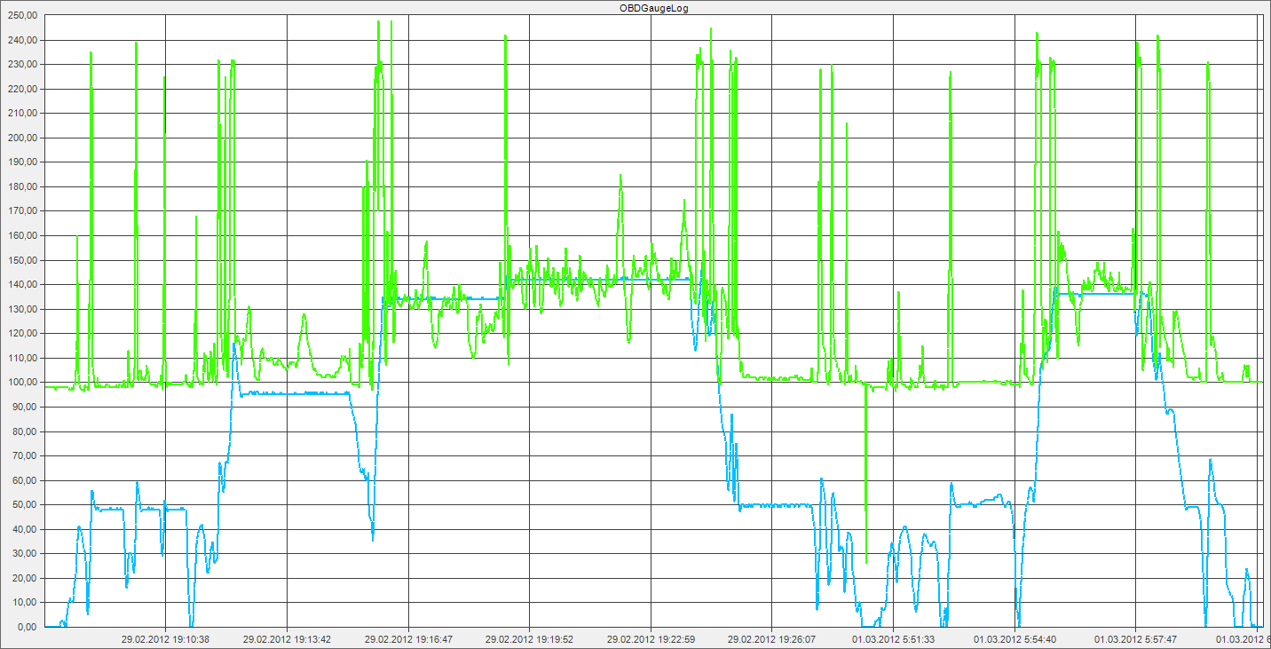

Treba sa s tym previezt s pripojenou diagnostikou a logovat plniaci tlak turba. Mal by sa pohybovat od 1 do 2.3 baru (absolutne), pri aktivovani overboostu na kratku dobu 2.5 baru. Ked sa turbo pridiera alebo frezuje skrinu, nenatlaci taky tlak a to by sa malo dat zistit.
Na ilustraciu pridavam graf plniaceho tlaku (zelene) a rychlosti (modre) z jednoducheho programu pre WinMobile platformu OBDGauge. Kazdy narast plniaceho tlaku cez 2 bary znamena poriadne dupnutie na plyn. Graf ukazuje, ako by sa nemalo jazdit. Hanbim sa za to v kute :oops:

V12 díky za radu, pak to řeknu mechanikovi :D Ale když turbo frézuje skříň, tak houká, ale nesviští?

Zavyja, sanitkuje, huka, reve - skratka kovovo lomozi.
