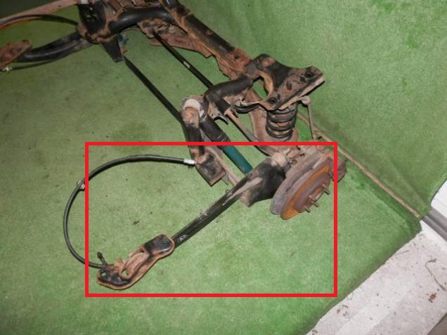

ahojte,
prosimvas,jak se jmenuje to v cervenym ctvercu na obrazku?zena mi narazila zadnim kolem na patnik,ze se mi to pokrivilo a mam uplne v haji geosku
zjistil mi to pan prave na geometrii,ze to bez toho stejne nenastavi dobre...
muze to byt zadni podelne rameno? http://obchod.autovrakovisteucapa.cz/cs ... ondeo.html

Re: Generalka podvozku
Presne tak zadni podelny rameno
