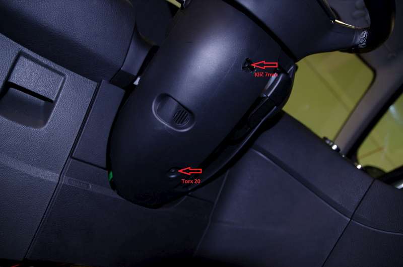

Tak díky klukům, kteří napsali na můj dotaz, který byl původně tady jsem mohl vyřešit otravné vibrace v interiéru způsobené senzorem teploty pro klimu.
Tenhle senzor je na mondeu Mk3 i Mk4 umístěn u volantu, ale u Mk4 se vyndavá o něco hůře, než u Mk3, kde stačilo sundat panel pod volantem... K tomu se na senzor dostat je potřeba sundat konzoli volantu, je k tomu potřeba Torx 20 a ve fordu oblíbený klíč 7mm... Ten já s sebou neměl, tak jsem do toho musel horem: Konektor se odpojí, senzor se z konzoly volantu odšroubuje dvěma torx 20, je to guma, ne plast tak potom při utahování zpátky pozor ať to neutáhnete moc...
Když máte venku senzor, rozebere se a vyčistí, u mě to asi bylo nějakým posunem, přesto jsem osičku raději namazal vazelínou: Při dávání zpátky pozor na přílišné zatlačení motorku dovnitř, aby to nedřelo...
Po tomhle procesu našroubujete zpátky a měl by být klid! Alespoň u mě to tak bylo.
Tak ať vám to zmlkne

Tak jsem na to dnes ráno koukal a opravdu Po méně než roce provozu
Takže to vyndám a vyčistím - zvuky se ozývají z místa, kde jsou velmi podobné drážky jako na mk3, za nimiž bylo to z toho vlákna cos psal...
Díky za tip, to je mazec - proč to takhle hloupě dělají

Ono je to takhle tupounsky vyřešeno i ve Focusu. Řešilo se to už i tady http://www.ford-focus.cz/forum/viewtopi ... &sk=t&sd=a Mně ten krám sám o sobě žádný zvuk nevydává, ale jak se zasadí do toho plastu v plaubce, tak vybruje. Zkoušel jsem to nějak utěsnit, ale bez výsledku. Prostě jsem si na to už zvykl a mám klid Snad budeš v Mondeu úspěšnější a ten zvuk se ti podaří eliminovat.

Tak pokud to dělá i ve focusu, tak aspoň vim, po čem pak jít Ale teda tohle mi přijde jako hloupé řešení... určitě by to šlo vyřešit i jinak...
No zkusím to nějak vyčistit nebo jak říkáš zatěsnit - je dobré o tom vědět

Ono tohle řešení čidla teploty není jen ve fordech. Je potřeba aby přes čidlo cirkuloval vzduch. Já měl před tím VW Vento a tam to bylo uplně stejné a taky to vrčelo. Aspoň jednou ročně to chtělo vyčistit.
