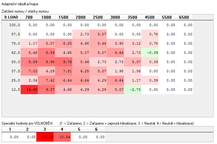

Anamnéza:
* celkem vysoká spotřeba 8.6 l / 100 km (při 115 kmh)

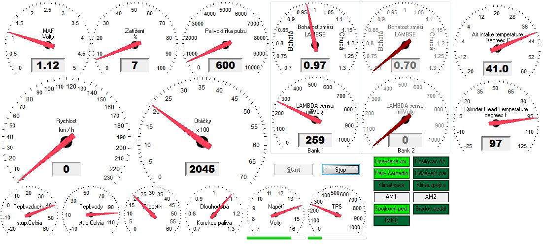

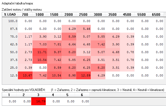

* vysoké adaptace řídicí jednotky (viz obr. 1)

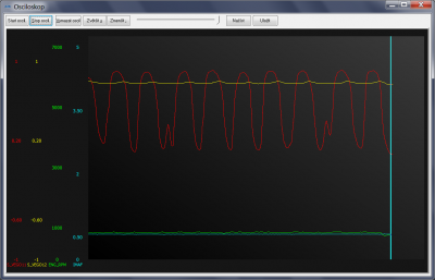

Minulý týden jsem vyčistil klapku, rozebral a trochu promazal snímač škrť. klapky, načetl adaptace a ty byly celkem vysoké (viz obrázek 1), smazal adaptace a pak ujel 150 km na benzín. Přišlo mi, že auto trošičku ožilo, přišla mi o fous lepší akcelerace a reakce na plyn. Adaptace po 150 km byly jiné (viz obrázek 2), ale taky vysoké. Pak jsem ujel dalších cca 200 km na LPG a adaptace se přiblížily původním (obr. 3). Auto je subjektivně na benzín zase zdechlejší, na LPG jede podobně jako na začátku.

Adaptace před prvním resetem (Obr. 1)
Adaptace po 150 km na benzín (Obr. 2)

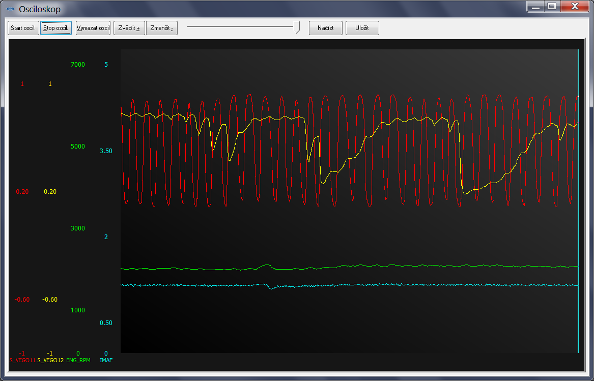

Adaptace po dalších 200 km na LPG (Obr. 3)

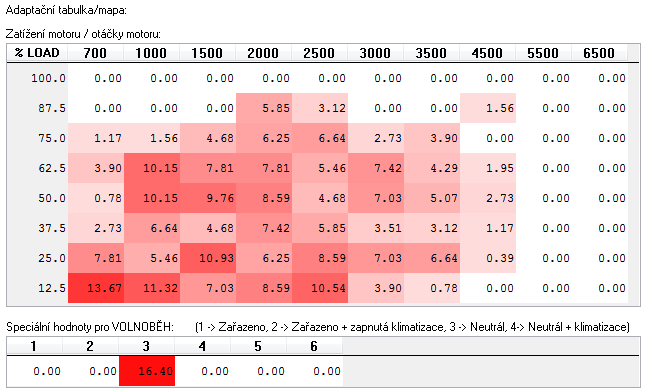

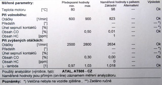

Emise na benzín včera. Volnoběh mimo rozsah 600-800 v knížečce. (Obr. 4)

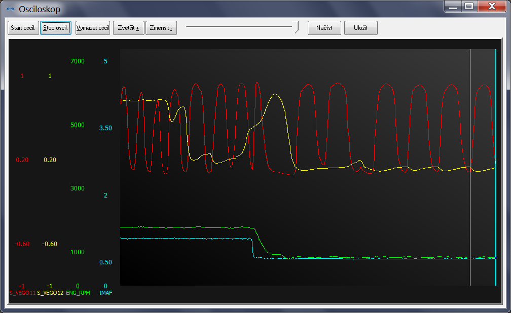

Budíky po několika minutách stání na volnoběh nebo trochu vyšších otáčkách -- neukazuje to moc teplý vzduch?! -- venku bylo cca 2 stupne (Obr. 5)

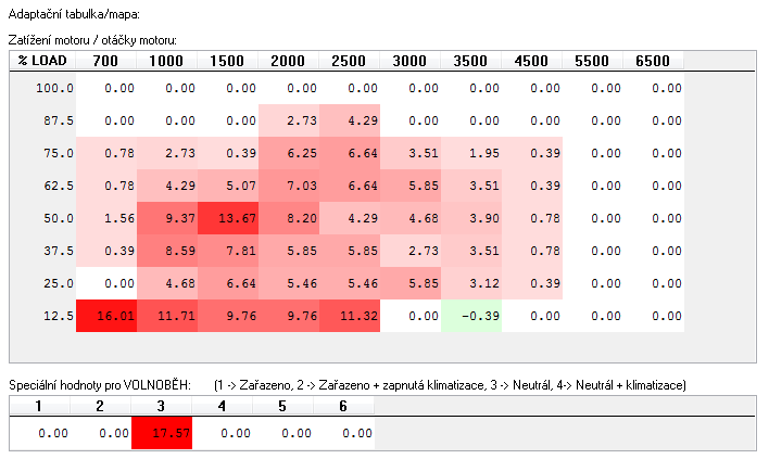

Lambdy na LPG. Nejdřív cca 2100 ot. -- druhá lambda divně (?) pulzuje, pak volnoběh 800 ot. -- druhá lambda spadlá dole (Obr. 6)

Ty adaptace fakt vypadaj jak kdyby si to prisavalo bokem,ale pokud to mas skontrolovany.Lambdy me neprijdou tak spatny,zadni se chova vzdycky jinak,ta kmitat nebude jak predni to by bylo spatne.Co je tam za plyn?nemuze to tady u nas negdo seridit?autogas nebo podobne?jak to zacne zlobit a je tam plyn tak to se tezko hledaj chyby jinde :-?

Ta teplota je ale na tom hodne spatne,pokud mas spravne nastavenej budik ve fordiagu tak by mohl byt ten MAF vazne spatnej

Vyšší teplota nasávaného vzduchu asi byla tím, že to stálo na místě a sálo z ohřátého motoru. Ráno teplota seděla: 2 stupně. Při jízdě to ukazovalo cca 20 stupňů.
Adaptace ale snad ještě vyšší než původně :/
ale druhá lambda, zdá se, se nějak uklidnila.

Tak snad nejezdis na Snezku a zpatky ne?:grin: jasne ze bude spotreba vetsi kdyz to obohacuje tolik - viz adaptace

Ty vysoke adaptace bych taky tipoval, ze s tim maj co do cineni: kdyz bych se dostal pri 3000 rpm o 7% zpatky, tak jsme na nejakych 8.5 * 0.93 = 7.9. Adaptace jsou ale dusledek neceho... :irre: Zkusim sehnat jiny MAF. Dalsi tipy?

Otazka: Kolik ma mit papirove 1.8i volnobezny otacky?! Mate nekdo cele emisni limity pro 1.8i v CR?
