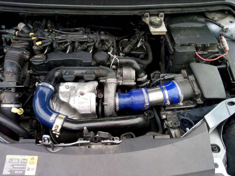

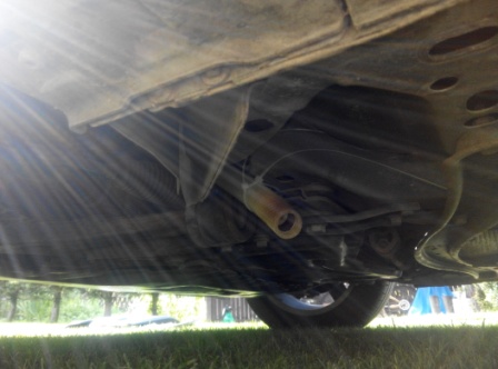

Tak chlapci dnes som sa stým trochu pohral....a tu je výsledok....hadica vyvedená pod auto do hadici som napchal trochu špongie aby mi to nechľapalo na cestu a pod kolesá...(jemná špongia) dokážem ju prefúknuť ustami....a uvidím ako to bude po čase...všetko upevnené, utesnené, vyčistené a dufam, že olej už nebude v hlavnej hadici sania do turba.....viď príloha.

Co je špongie?
Google mi napsal "houby"
Škoda toho palce přes ppůl fotky
