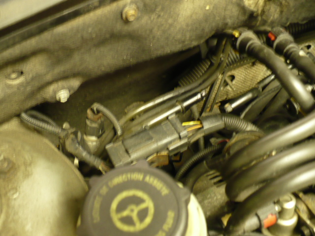

- petulak
- Příspěvky: 5664
Re: Při řazení neklesají otáčky
já,to mám takto: vršek i spodek, do airboxu
+ tam nemám tu srač..u, od nádrže
+provrtané víčko
omlouvám,se foto,nic moc.
Takže, do sání mi jde jen: pos. brzd+podtlak regulátoru tlaku paliva v liště.
