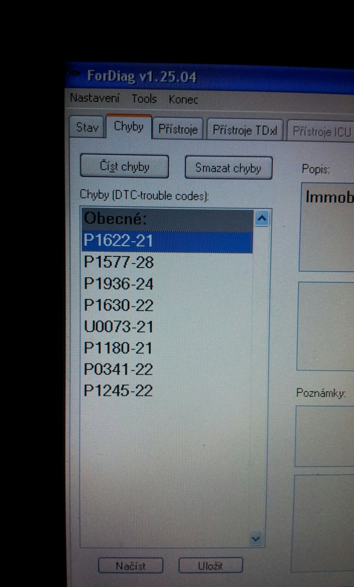

Focus 1.6 tdci s dpf - zdechlo na krizovatce a od ty doby jen toci a toci a nic... po nacteni tyto chyby, po vymazani chyb se uz zadna chyba nezapsala...
vita_k
Příspěvky: 4023
Registrován: 05.11.2010 17:55
Bydliště: Brno a okoli
Re: Engine systems fault
Příspěvek od vita_k » 14.10.2014 22:02
p1622 jsem mel, kdyz mi odchazely budiky. Ale to nechtel immobilizer nechat tocit starter vubec.
