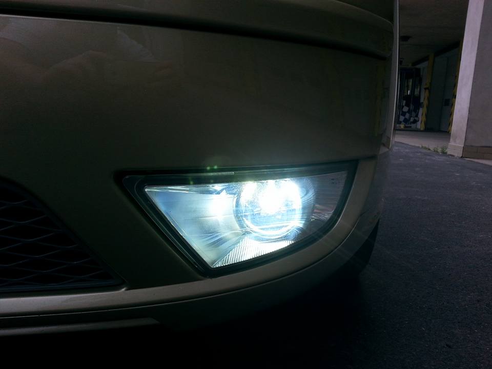

Ty LEDky v parabolách od mlhovek budou dělat kužel světla a budete chlapci pěkně oslňovat.Denní svícení je od toho,aby auto bylo vidět né si s ním svítit.Ale je to na každém,nechci machrovat. :lol:

Hlavně mlhové svítidlo je homologované jako mlhové svítidlo :!: V žádném případě NEEE jako denní svícení :!: Takže i po přepojení jako na denní svícení nenaplníte znění vyhlášky. Navíc budete těmito světly oslňovat, zvlášť pokud do toho dáte "tuningové" LED žárovky, které NEJSOU SCHVÁLENY PRO PROVOZ NA POZEMNÍCH KOMUNIKACÍCH :!: To už si tam rovnou dejte xenonovou HID sadu :dih:

Přes den je to fuk osilnění nebude tak dramatický a až bude šero tak mi budou svítit hlavní světla :D
A mlhovky za celou dobu co mám auto jsem nepoužil ani jednou :D

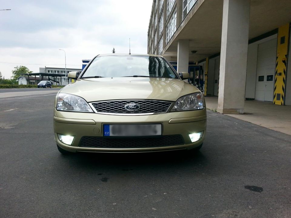

Já mam denní svícení vyřešeno takhle:
JE : Ford Fiesta ST150
BYL : Ford Focus ST225
BYL : Ford Mondeo 2.0 107 KW
BYL : Ford focus 1.8 TDCi 85KW

Já sem denní světla vyřešil nakonec tak, že jsem tam dal ledkové žárovky místo obyčejných :D funkci mlhovek jsem zachoval kvůli STK :twisted:

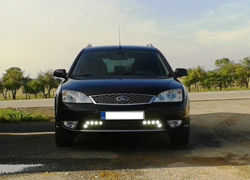

Moje :)

listrmistr píše:Je to cajk :cooler: ale ja si myslim že do strany ti to nesplnuje ja to mám vejš a měl jsem problem aby to vyšlo přesně podle jejich norem ale jinak je to caaajk :nazdravi:
A jak to je do stran? Tam je taky nějaký konkrétní předpis? :irre:

Do stran je to 40 od kraje vozidla. Ty co jsem postoval já, při takovéto montáži jsou 41cm od kraje. Což o 1cm tedy nevyhovuje. Ale co už, někteří borci mají ledky skoro u sebe uprostřed masky.

předpokládám, že se jedná o pravidla pro dodatečnou montáž že? Protože třeba(jestli se nepletu) nové Fabie, či Rapidi mají nějakou združenou žárovku, co na omezený výkon svítí jako DLR a pak jako dálka a žárovka je umístěna na vnitřní starně světlometu(u masky) a myslím, že to určitě není 40cm od okraje auta :nnou:
