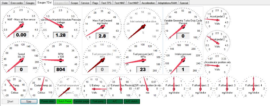

Když jsem postupně odpojoval vstřiky (horní konektory) zjistil jsem že při odpojení 2.vstřikovače se absolutně nic nestane - jako by už sám o sobě byl chcípnutej. ? Tudíž soudím že to bude zřejmě tím, navíc jsem si všiml že potrubí k tomuhle vstřiku již bylo pravděpodobně měněné.
Co mě ale nedává rozum - Při vytočení nad cca 1100 ot. auto šlape normálně, dokonce nepadá do nouzáku a krásně táhne i na 180km/h.
Na diagnostice jsem měřil offset vstřiků přičemž tenhle byl uplně mrtvý, na grafu se neobjevilo žádné kolísání jako u ostatních vstřiků, ale jen mrtvá čára.

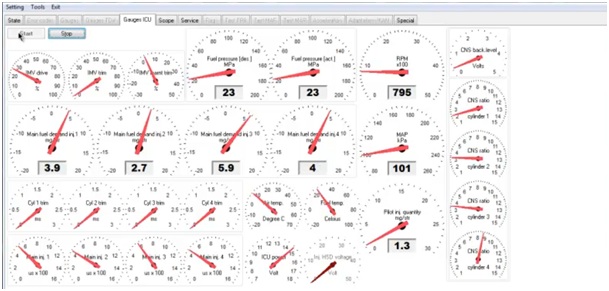

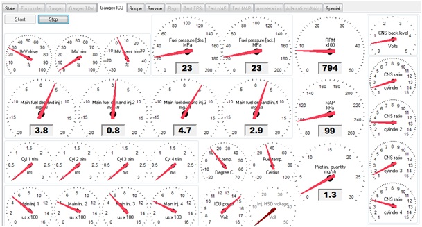

Spravil som zaznam z diagnostiky pri beziacom motore. Zameral som sa na offset jednotlivych vstrekovacov a fuel demand. Vysledky su nasledovne:
- Offset (ja to chapem ako korekcia pri vstrekovani aby pri danom mnozstve paliva vstrekovaneho paliva do valca dochadzalo co k najdokonalejsiemu zapaleniu a horeniu zmesi, cim sa dosiahne tichsi chod motora (detonacie vo valci)) na 2-m a 3-m vstrekovaci ukazuju velke korekcie.
- Fuel demand (ja to chapem ako palivo potrebne na korektne zapalovanie podla jednotlivych snimacov – hlavne teda oda detonacneho snimaca) na 2-m vstrekovaci je menej a na 3-m vstrekovaci je viac ako na zvysku vstrekovacov.
CNS je Combustion Noise Sensor?

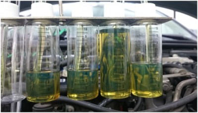

Potom som spravil prepadovy test. Po 4 minutach uz bola flasticka skoro plna prepadovou naftou na 3-m valci. Ani zvysok nevyzeral najlepsie, ale na danom valci to bolo velmi zle.
Rozhodol som sa kupit 2 repasovane vstrekovace a riesit treti a stvrty valec, kedze tam bolo najviac nafty. Repasovane vstreky boli aj s testom so stolice s vygenerovanymi C2i kodmi. (predpokladam ze Hartridge stolica, lebo vygenerovany formular mal v lavom hornom rohu DELPHI znak).

Nasledne som spravil prepadovy test. Na volnobehu to cukalo sem tam a pri 3000 otackach tiez.
- Ako vidime na tretom valci je menej prepadovej nafty, ale napriek tomu, ze repasovany vstrekovac, tak nad limitom. Vtedy som si myslel ze je zly vstrekovac alebo kody su zle.

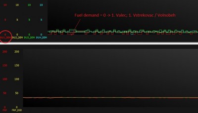

Na diagnostike to vyzeralo takto:
- Fuel demand na druhom vstrekovaci boli take nizke az poziadavky klesli na 0, cize vobec tam ako keby nechcel palivo vstreknut.

Potom som spravil prepadovy test. Bez zavahania na volnobehu ani pri vyssich otackach. Vysledok:
- Podla testu na tretom valci vstrekovac KO.

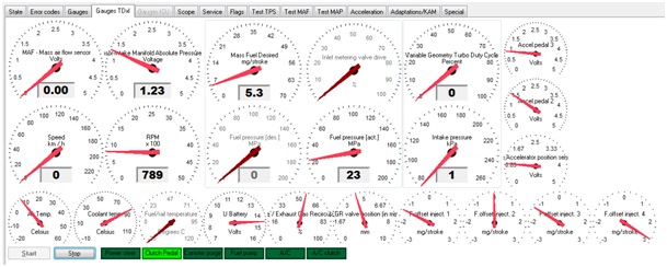

Pred vykonanim prepadoveho testu vyzerali budiky na diagnostike takto:
Mal som este jeden neodskusany repasovany vstrekovac, takze som sa rozhodol ze do tretieho valca dam ten novy a do stvtreho valca dam ten repasovany co som vybral z tretieho valca. Po vymene a kodovani (2 vstrekovac = 3 valec; 3 vstrekovac = 4 valec) symptom totozny. Nepravidelny chod. Ale nevedel som ze ktory vstrekovac. Fordiag ponuka funkciu scope, kde sa dalo vybrat moznost fuel demand. Vysledok zaujimavy:
- Fuel demand na druhom (zlty) vstrekovaci (treti valec) nizky az nulovy (novy repasovany vstrekovac).
- Treti vstrekovac (stvrty valec) fuel demand v poriadku. (tento vstrekovac bol odskusany na tretom valci, kde to vynechavalo a som si myslel ze je zly)
Dufam, ze som bol dost detailny a vsetky prispevky vitam, co som robil dobre/zle, hodnoty z diagnostiky, ci som dobre odcital, dobre odmeral atd. Cely popis vysiel na dost dlhy, ale mozno sa to niekomu este zijde v buducnosti pri rieseni problemu.
A na zaver, co tomu sakra je? :bebng: Preco si riadiaca jednotka mysli, ze tam nie je potrebne vstrekovat palivo? Detonacny snimac je zly a neodsnima dobre tlaky z tretieho valca ked to vstrekuje spravne? Skusim vymenit vysokotlakovu hadicu z prveho valca na treti?

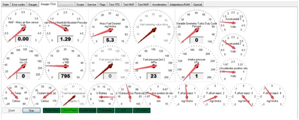

Ale, spravil som dalsie merania.
- ak offsety na vstrekovacoch sa nastavia na 0, to znamena ze sa rucicka nehybe, ziadna korekcia sa nerobi, a to na volnobehu, tak nevynechava ani jeden valec, vstrekuje do kazdeho valca, ale bez korekcii, teda si myslim. Auto ide normalne, bez trhania/cukania, aj zrychluje, od 2600 otacok vyssie mierne zadymi. Ale ked auto stoji, a bezi na volnobehu, tak pocut nerovnomernost spalovania, ako keby detonacie v zlom case, ale klepanie ako take vobec nepocut.

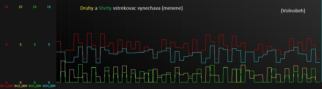

- z grafov vidime, ze menene vstrekovace na tretom a stvrtom valci vynechavaju, ale niekedy aj prvy, povodny vstrekovac na prvom valci.
