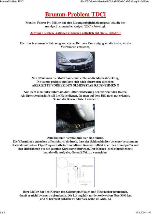

Jeste mam jeden tip...hledam marne hledam,
Problém brumu, bručení
Řidič Mondea, Ivo Muller, vyhloubal možné řešení, které to nervní brum některých TDCi odstraní.
Pozor:Jakákoliv akce samozřejmě na vlastní nebezpečí
Zde vozidlo zepředu. Červený kruh ukazuje zhruba místo, kde ty vibrace vznikají.
Otevřete kapotu a odstraňte kryt motoru. Ten je jen zasvorkovany a nechá se stáhnout nahoru a dopředu.
ALE PROSÍM NAPŘED VYTÁHNOUT MĚRKU NA OLEJ.
Nyní vidíš vlevo pod krytem baterie ten vibrující držák (konzoli). Jako orientační pomoc má sloužit houkačka, kterou na tom obrázku taky dobře poznáš. Takhle se má korková zátka upevnit:
Zde nákres pro lepší porozumění. To vibrování vzniká zřejmě proto, že ten držák hadic při určitém počtu otáček vibruje vlastním (přirozeným) kmitočtem a tento rezonanční efekt přenáší přes pryžový tlumič chvění (gumový nárazník) a pomocný rám na celou karoserii.Korková zátka (tlustě nakreslená) má tedy úkol, tomuto efektu zabránit.
Pán Muller obalil korkovou zátku aby nevypadla stahovací hadičkou a lepidlem nanášeným za tepla Toto řešení drží zatím už přes 3000 km a od té doby vládne v autě nádherný klid.

No toto som uz pozeral. Brum efekt to neni mal dom dole ten drziak a robilo to aj tak :)) ja dom to podlozil gumenou hadicou pevnou.... uvidim v stredu co mi v servise povedia
