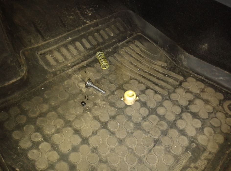

Ahoj lidi rád bych se vás zeptal, jestli se vám někdy stalo, že při sešlápnutí spojky na podlahu se ozvalo křupnutí a na podlahu mi vypadly nějaké součástky... nevím přesně odkud to je nejsem v tomhle zběhlej tak nevím k čemu to tam je dobrý, tak prosím o radu... Mám Ford Focus rok výroby 2005 1.6 TDCi 80 kw. Všechny pedály drží a fungují správně...
Přikládám foto co mi vypadlo na podlahu... :)

Úplně nechápu na co se ptáš, ale ano, stalo. Běžná závada.

No ptám se proto jestli se s tím dá jezdit dál nebo to musí do servisu.

Jezdit se s tím dá, ale každopádně bych to tam vrátil. Vrací to pedál. Teď ti pedál vrací přítlačák od spojky a nedostane se tím pádem úplně nahoru.

Jezdil jsem bez toho asi rok a půl ale sem tam jsem zvedal pedál nohou.Nechal jsem to tam namontovat a je to výborné.Samotný kus stál asi 250 kc ale musí se kvůli tomu vyndat baterie.

Výměna není snadná. Doporučuji nechat na servisu.
