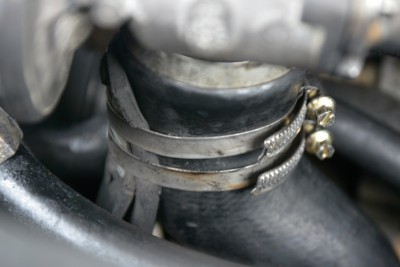

pelen
Příspěvky: 9259
Re: při přidání plynu syčí
Příspěvek od pelen » 02.11.2014 21:52
Také mi teď hadice praskla. Do doby sehnání originální jsem ji opravil. Dvě vrstvy měkké gumy ze staré podložky pod myš, překrytí natvarovaným plechem a stáhnutí dvěmi hadicovými sponkami.
Syslopes
Příspěvky: 53
Registrován: 24.02.2013 14:07
Bydliště: Opočno, přes týden Praha
Příspěvek od Syslopes » 03.11.2014 09:32
hezká oprava :-)
mě praskla v ohybu na vnitřní střaně, takže moc možností nebylo...
