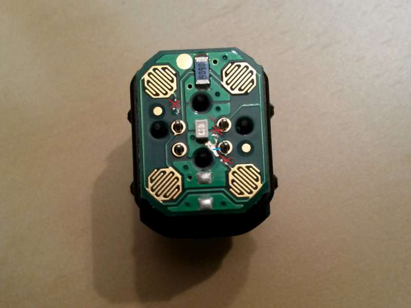

Re: bezklicove startovani
Ještě přidám svou úpravu "Amatér plus"
Když nemáte celé bezklíčkové startování, můžete si tlačítko zapojit buď aby startovalo nebo aby svítilo. Obojí zároveň při neoriginálním zapojení fungovat nebude.
Pokud si podle návodu zapojíte tlačítko mezi pin 12 a 13 konektoru C111, budete startovat. Ale nebude podsvětlené. Originál je řešen jinak - spíná se zem a zem je v tlačítku společná i pro jeho podsvit. Pokud propojuji C111-12 a C111-13, propojuju napětí a zem pro podsvit mi chybí.
Originální zapojení tlačítka je tedy nevhodné a my chceme aby plnilo obě funkce. A jak na to? Tlačítko je zdvojené, jeden kontakt si půjčíme. Na tento přivedeme zem a propojíme na diodu. Kromě toho musíme na desce tlačítka ještě některé cesty přerušit...
Podsvit jsem vzal ze zásuvky - nevyužitý konektor zásuvky je ve svazku vedoucím k ovládání výhřevu oken atd. Ze zásuvky si můžete půjčit jak zem, tak originál podsvícení (tlačítko pak svítí, pokud svítí auto a podsvícení se ztlumuje nebo zvyšuje pomocí ovladače světel - jak jste zvyklí). Konektory pro zásuvku jsou dva. Jeden větší se dvěma piny (černá je zem), druhý jen s jedním pinem (oranžový) pro podsvit rámečku kolem zásuvky.
Pro startování používám piny 1 a 3 tlačítka, 6 je origo podsvit, ze 4 si udělám zem. Ze 4 z toho důvodu, že se to líp hodí, je to blíž u sebe pro úpravu. Schéma se mi nechtělo překreslovat, proto jsem na něm jen prohodil 3 a 4!
Původní schéma - podsvit, zdvojené tlačítko do modulu KVM a zem Úprava, když nemáme KVM a spínáme C111-12 a 13 - je nutno dát zem samostatně Takhle by to mělo vypadat A potom lze jak stratovat, tak svítit....
No pěkně sis s tím pohrál
Ani jsem netušil, že se to dá takto rozebrat

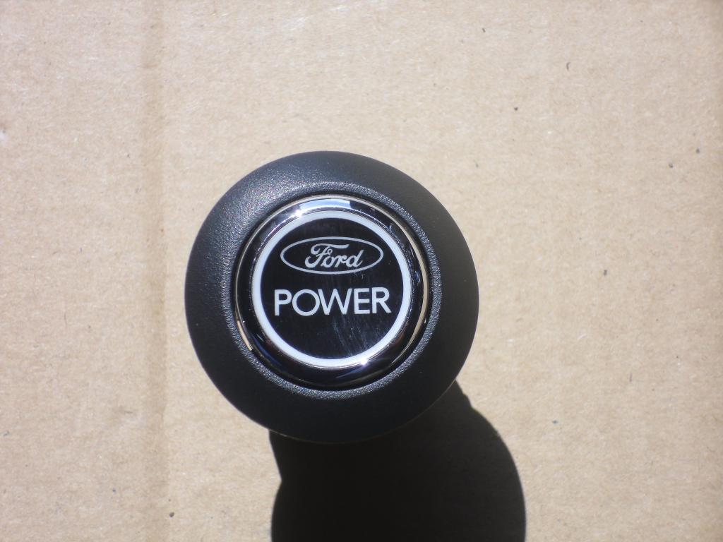

Daval to nekdo na predFL ? a vymyslel umisteni?
predFL nema zapalovac v loketce a ani nejak moc prostoru aby se tam dalo dat... nejaky tip kam s nim?
pripadne da se pouzit i takove tlacitko?myslim ze je z MK3..
zapojeni samozrejme pro amatery idealne amatery plus
edit: pripadne da se sehnat i jen ten krouzek kolem tlacitka?
