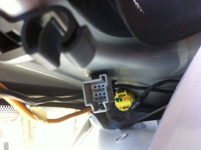

Re: Konekory známé i neznámé
ten posledni je k mikrofonu pro HF, napajeni lampicky, mozna i ultrazvuku. Ale je to z vetsi casti neosazeno.
Domino830
- prvni - vypinani airbagu a vstup AUX
- druhy - prijimac dalkace (pozustatek z predFL, Ty uz ho mas v GEMu)
- treti - kablik nahoru je osvetleni kufru, lze doplnit mikrofon pro HF, osvetleni nocnimi LED (ma-li je stropni lampicka)
Předpokládám anténa?
tady by byla i pripadna priprava pro el.chrom zrcatko? nebo ta by sla solo?Domino830 píše:A k cemu je tohle??
- Příspěvky: 24735
elchrom. zrcatko udelas solo - staci jeden drat od GEMu pod strop (zpatecka) ... plus a minus (kostra) uz tam je (stropni svetylko) ... viz. navody
ta fotka, na kterou se odkazujes, je konektor v Asloupku, ktery pro elchrom. zrcatko neni vubec potreba
Nalezeno 1.6benzin 2007 digi klima "mezi fl" trend. Nejaka priprava nebo jen ke svetlu? Nebyl cas studovat kam vedou:)
Uz ses na to ptal, o stranku zpet
Aha takze to samy jen jiny konektor vsechno je to tady napojene v tom zlutem
zluty je stropni airbag

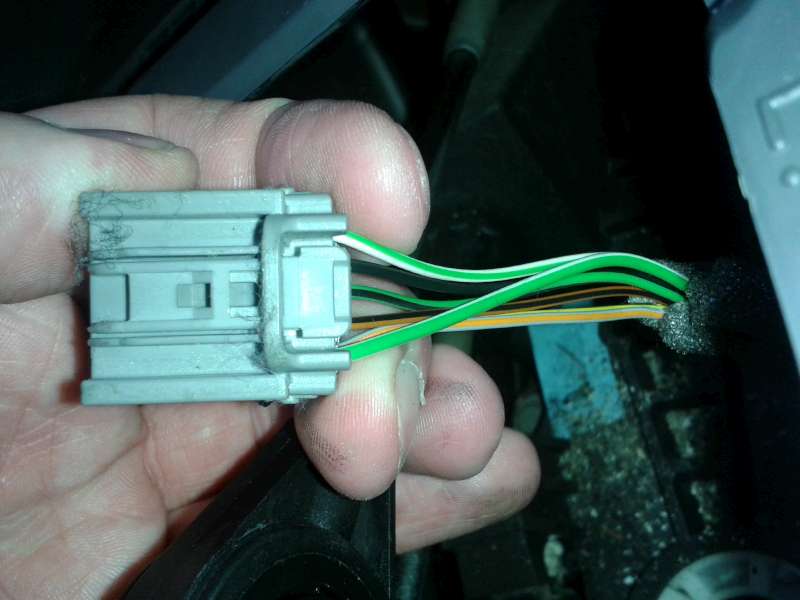

Zdravím. Našel jsem tento konektor v motorovém prostoru - nalevo za motorem (když stojím před otevřenou kapotou; jinak vpravo, pokud bych koukal na motor po směru jízdy). Není to snímač polohy vyčkové hřídele?
díky
Dokázal by někdo poradit od čeho je ten druhý popisovaný konektor z tohoto příspěvku: http://www.ford-focus.cz/forum/viewtopi ... 19#p908219

- Příspěvky: 19256
jeLevapC píše:Zdravím. Našel jsem tento konektor v motorovém prostoru - nalevo za motorem (když stojím před otevřenou kapotou; jinak vpravo, pokud bych koukal na motor po směru jízdy). Není to snímač polohy vyčkové hřídele?
