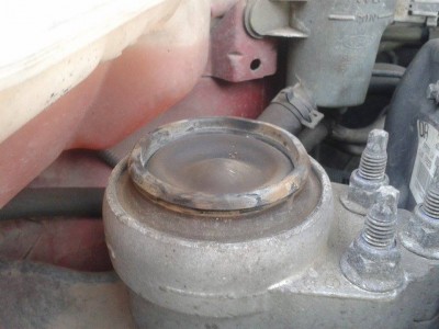

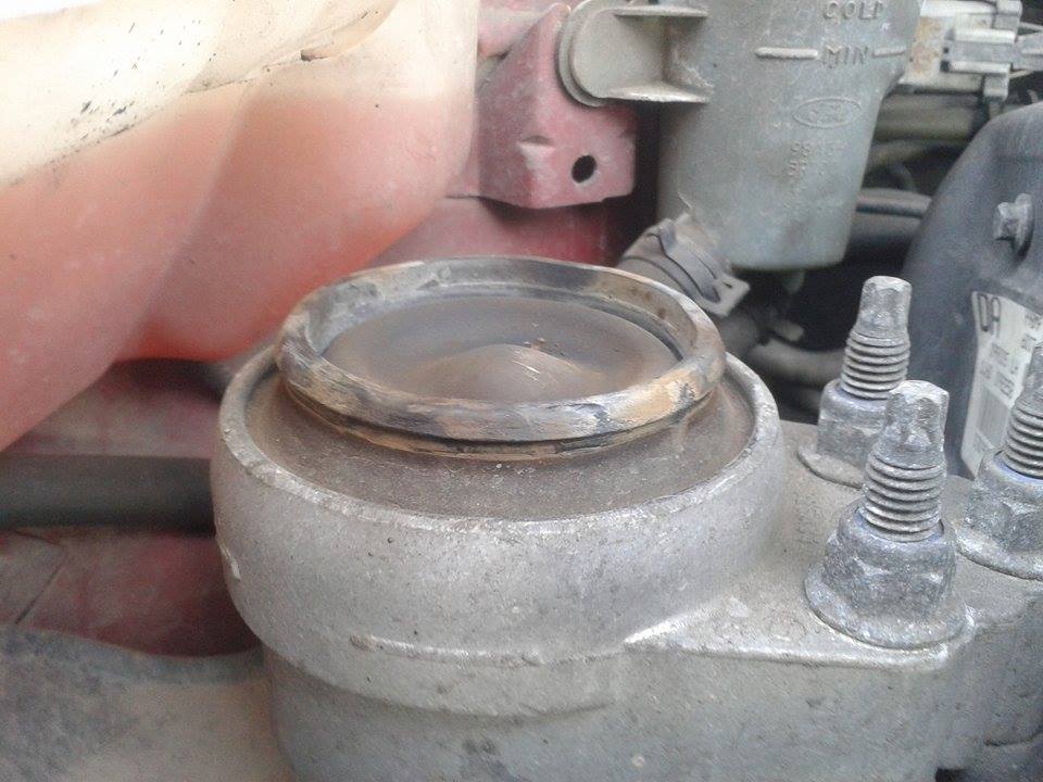

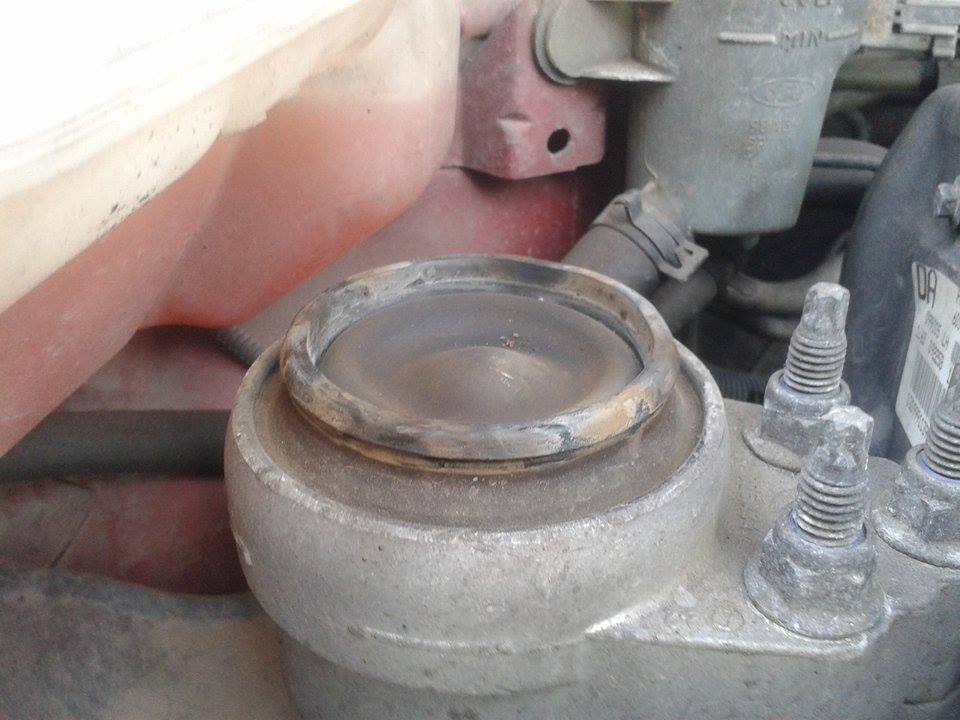

Chcem sa spýtať, ako je na tom tento silentblok? Pretože mám nasledovný problém: pri státí na mieste auto vibruje len jemne, pri jazde nad 1500 otáčok nevibruje vôbec. jediné miesto kde mi vibruje je v rozsahu otáčok cca 1000 -1200. Dnes som pozeral na tento silentblok pri nádržke na chladiacu kvapalinu a nevyzerá ako nový, no vyzerá zase v lepšom stave ako niektoré čo som tu videl už úplne splasknuté. Keď je silentblok v poriadku, tak by mal byť "náfúknutý" áno? Tento môj je po obvode splasknutý a v strede ešte trošku nafúknutý. Môžu byť tie vibrácie v tom rozsahu otáčok zapríčinené práve týmto silentblokom? Ďakujem

Podle obrázku to vypadá, že je po smrti, něco málo oleje tam asi je, ale ne dostatek. Já jsem teď měnil za nový a je po celém obvodu nafouknutý. Jediné co asi v tvým případě pomůže je vymontovat ho a zkontrolovat (měl jsem po celém obvodu velkou trhlinu).

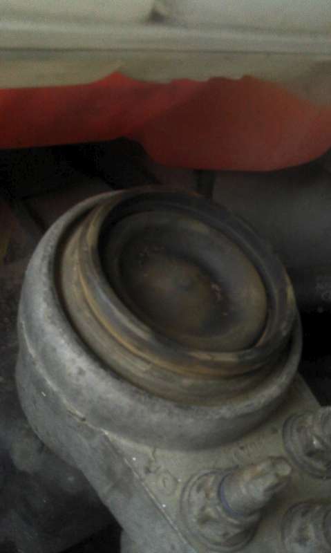

mám podobné problémy, které jsou popisovány v tomto vlákně a chtěl bych se Vás zeptat na názor, zda-li silentblok, který je dole vyfocen, je stále ještě v "pohodě" nebo na výměnu. Jsem spíše laik a z ostatních fotek mi přijde, že vypadá lépe, ale přeci jen se raději zeptám. V současné době mám najeto poctivých 160 500 km. Předem děkuji za radu!

Je K.O. ta bublina musi byt velka, kolem dokola po celem obvodu te gumy.

Ale nie este uplne. Na vibracie ti viacej pomoze vymena spodneho silentbloku.
