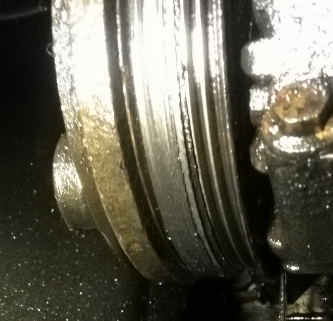

Tak jsem z pod auta vylezl, zjistil jsem ze mi opravdu praskl po obvodu řemen a jedna praskla část se se docela nafest namotala kolem řemenice.
Zbytek řemenu šedi jak má.
Dolil jsem olej (chyběli tam 2.L), a koukal jestli někde nevytika a nic.
Pak jsem zkusil protocit motor aby tam vznikl nějaký tlak a vytlačil olej ven, ale také nikde nic nestrikalo ani nevytika.
Nenapadá ještě někoho čim by to mohlo byt? Za každou radu budu vděčný, zatím se mi to nechce tahat do servisu.

Jo, drazkovy řemen, a jak písu, nemohu přijít na to odkud to Teče, zkoušel jsem i startovat a tentokrát olej odnikud nestrikal.

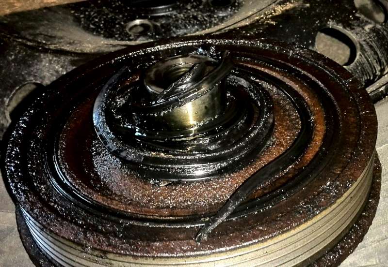

Tak zrovna jsem vyměnil simering a řemen, zatím se zdá byt vse v pohodě.
Přikládám fotky co zbylo z řemenu a jak se namotal na řemenici.

Jj stav drážkovýho řemenu není vhodný podceňovat....
Tady ti pouze vyboural gufero, ale u motorů kde je rozvodový řemen od kliky dokáže po namotání na řemenici potkat motor.....
