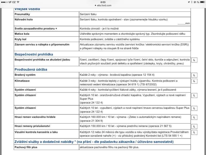

Nejsem si jistý ,ale není u té 1,8 -čky 85kw výměna rozvodů při 120 tkm? Já to dělal preventivně při 105 tkm. :idea:
Příspěvky: 19244
Re: Nestartuje
Příspěvek od foki » 13.02.2015 08:05
dle etis 10let/160t km
Příspěvky: 19244
Re: Nestartuje
Příspěvek od foki » 13.02.2015 08:10

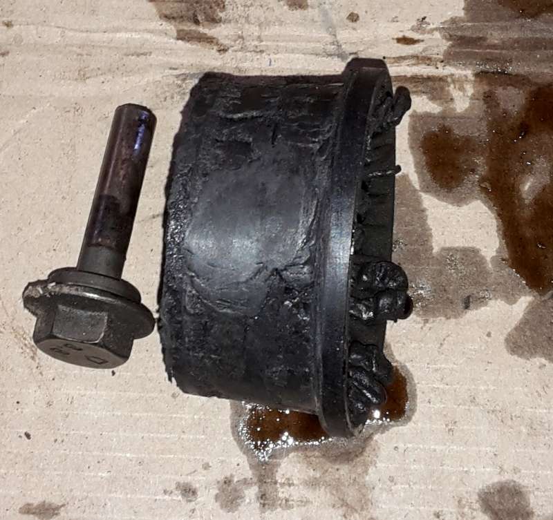

Po otvoreni ma cakalo "prekvapenie". Nakoniec to rupnuty remen nebol. Ale odtrhnuta vodiaca kladka remena!
Foto:
Vysvetli mi niekto, ako je to mozne? A preco ta kladka tak vyzera? Ako keby tam bola teplom nanesena guma/plast. A dole pod kladkou umelohmotne kusy, velke piliny. Inak remen vyzeral byt v poriadku. Ani popraskany, ani osklbany. Len z hladkej strany bol uplne leskly, bez loga. Na jednej z kladiek som nasiel INA Germany. Rozvody boli teda menene? Co je na kladke od vyroby?

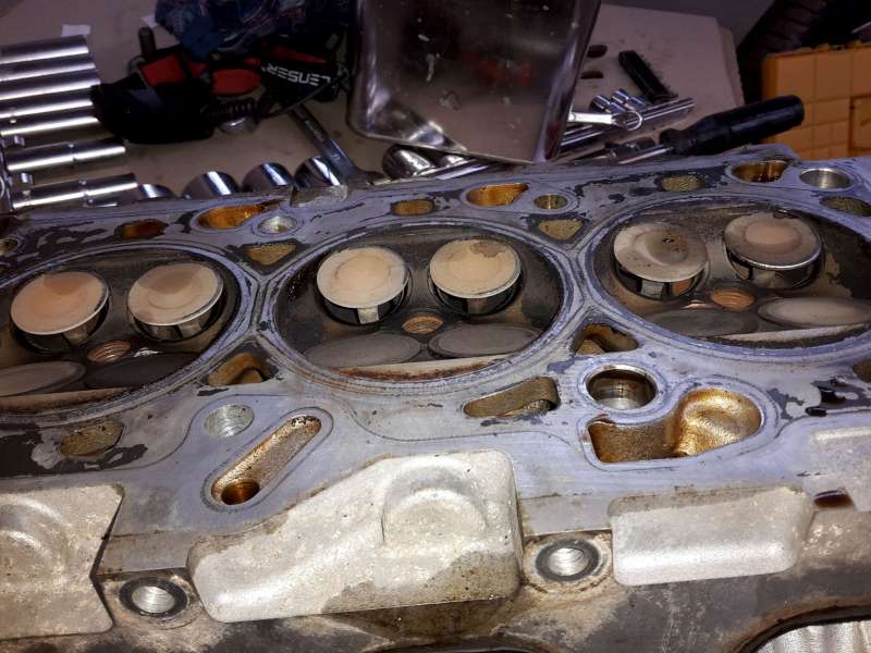

Nakoniec to dopadlo relativne dobre. Odniesli si to vsetky vyfukove ventily:
Peciatky na piestoch:
Tie vybratia pod sacimi ventilmi tam predpokladam maju byt. Asi mi zachranili vsetky sacie.
Zvysok vyzera byt v poriadku. Premeral som do akej vysky idu piesty v HU a DU. Vsetky 4 su narovnako. Ojnice a piesty by mali byt v poriadku, nie?

Hej. Ale preco sa to sakra stalo? A preco ta kladka tak vyzera?
vitr73
Příspěvky: 3916
Registrován: 25.02.2011 20:33
Bydliště: Železný Brod
Re: Nestartuje
Příspěvek od vitr73 » 14.02.2015 10:33
..no kdyz vidim tu kladku tak zacinam premejslet ze si ji udela podle sebe a tohle oryginal kurvitko tam nedam...az budu delat rozvod..tak lozisko stoji par korun a to z umele hmoty bych radsi vytocil na soustruhu z duralu...

ale Stano..dopadlo to dobre...zadnej ventil neupadl a nepobehal v hlave....

stano ..jestli je na kladce napsano INA tak uz neni z vyroby a byla mnenena...
