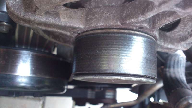

Mohl by mi prosím někdo poslat obrázek/foto rozvodů na VCT?
Myslela jsem že to jsou tyhle dva řemeny vedle motoru nalevo a Foki tvrdí že ne
, teď jsem z toho úplně zmatená, kde teda ty rozvody jsou? U escorta jsem věděla, měl je pod krytem ale tady nic takovýho nevidím..
Další dotaz:
Dočetla jsem se zde, že na VCT motoru se mění také nějaké "VCT" dohromady s rozvody. Pochybuju že to ten mechanik udělal. Takže co teď?
Bylo mi slíbeno vyměnit: rozvody (SKF), pumpa (SKF) a všechny filtry. To co vidím u motoru ty řemeny to teda je ono nebo to není ono? Nejprve jsem se zděsila že to je nějaké Dayco, ale pak jsem se dočetla na jiném foru že SKF to do některých sad dává.
Další dotaz:

Asi myslel ozubeny staveci kola vacek pod krytem...

To co mas na obr. je klinovy remen pohonu alternatoru a kompresoru klimy. Rozvodovy remen je za nim, pod krytem.
Dayco je tam uz od vyroby, nevim proc nepisou FoMoCo, ale na hadicich to neni zvykem (GoodYear napr).
Kolecka asi nemenil jednak je to nejaky peniz navic a nespecializovany servis na Ford asi nevi, jake s tim byvaji potize.

AHa už to začínám chápat.
obrázek je vlastně tento http://www.ford-focus.cz/forum/download ... &mode=view
a ozubený kolo to je to nahoře také viz fotka :
takže jsem v pytlíku budu to muset nechat udělat znova ..
ještě jim zavolám, zda to čirou náhodou neudělali ..

Kdyz uz jsou ty rozvody rozdelane, tak se vymeni i kolecka, protoze stejne zanedlouho odejdou (nespecialista na Fordy to asi nevi). Kdyz ti maji ale zase rozdelavat rozvody za penize, tak ja bych to nechal, az ti kolecka skutecne odejdou a vymenis je pak.
http://auto.sme.sk/c/7904551/podla-brit ... -viac.html
