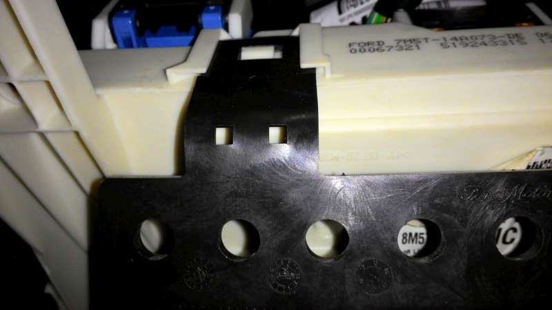

Re: GEM po FL
Tak jsem psal k Charouzovi do K.Varů jestli by uměli aktivovat obvodový alarm, a odpověděli že to jde jen v Titanku a že to ještě nedělali. Mám verzi trend a číslo Gemu ZMN5T-14A073-DE viz foto.
Půjde mi povolit ten alarm či nikoliv.

- Adow
- Příspěvky: 6810
- Bydliště: Kousek od Brna
Re: GEM po FL
Já myslím, že snad není auto kde by to nešlo
Jestli neměli spíš na mysli přípravu (dráty).. Ale i ty se dají dotahat všude.

Re: GEM po FL
A GEM před FL? Někde jsem četl (už nevím kde,abych si to zopakoval),že před FL GEM dělá vše a po FL některý jeho fce přebírá nějaká jiná krabička. Dá se někde mrknout,co všechno můj GEM umí a co lze povolit/dorobit?
EDIT: já mám např. socan výbavu,ale přípravu na tempomat mám,resp. mám v GEMu drátky,který mi nadiktovali kluci (fci si ověřím,až zajedu za Adowem na aktivaci)...nebo mám výbavu hybridsocan/ekonom?:)

- Příspěvky: 24795
Re: GEM po FL
GEM - zalezi i na miste prodeje, napr. GEMy poFL prodavane v CR jsou kvuli paticim na denni sviceni vseho "schopne" (rada Dx), oproti tomu v Nemecku se i do titania davala "jen" rada Cx

Re: GEM po FL
Pokud je možnost výměny gemu. z cx za dx. jde o novější tip gemu po fl řeší se benzín nafta? nějaké nastavování nebo je to jen výměna kus za kus?

- Adow
- Příspěvky: 6810
Re: GEM po FL
Benzin / nafta není rozdíl. Je potřeba osadit pojistky podle reality a přehrát nastavení - v ELMConfigu kde nastavení uložit do souboru a zase nahrát. Dokonce se zazálohuje i nastavení DO - klíče..

- Příspěvky: 24795
Re: GEM po FL
naopak ... je potreba osadit vsechny pojistky v novem GEMu (jen pro denni sviceni neni treba, pokud se nepouziva) ... napr. GEM Ax nema extra pojistku pro diagnostickou zasuvku, vyssi rady uz ji maji - takze pokud ji neosadis, vubec se k autu diagnostikou nepripojis (osobni zkusenostAdow píše:Je potřeba osadit pojistky podle reality

- Příspěvky: 24795
Re: GEM po FL
preventivne osazuji vse
