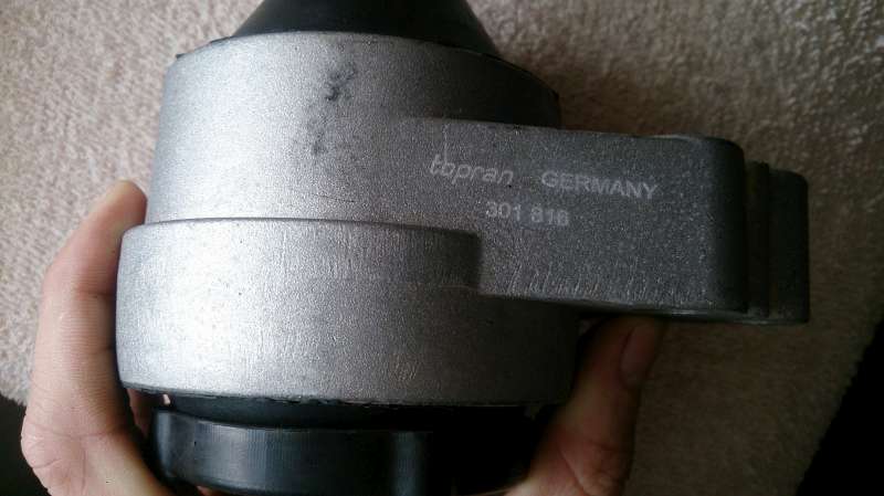

Hele zatím nic .. jak jsem výše psal, nejdřív udělám ty čepy a spodní silentblok a tohle budu řešit až tak za měsíc 8) Ale teda je divný, že Ti nabídli, to co Ti nabídli :mrgreen: Uvidíme za ten měsíc, co nabídnou mně .. furt mi ale vrtá hlavou jestli ty FEBI (na auto cardo cca 2300kč) či "ostatní" náhrady :bebng:
Pak sem napiš, co říkáš na ty TOPRAN :palec_nahoru:

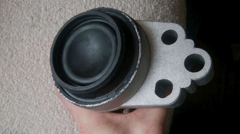

No tak silentblok už je doma a chystám se ho vyměnit.Ale sundal sem víčko a je úplně splasklej jako ten co mám na autě WTF.Nebo to tak má být a vyboulí se to až při zatížení? viz foto.každopádně to tam jdu hodit a uvidíme :D Zbylé 2 silentbloky by měli taky údajně ještě dnes přijít ty sem bral z CarDo.A jdou přes PPL.BTW Česká Pošta se předvedla když doručila balík dřív než PPL, to se mi ještě nestalo :D

Už to mám netrvalo to ani hodinu.Silentblok se po spuštění motoru trochu nafouknul, tak to si myslím že je normální.Ty 2 další nakonec přijdou až v pondělí.Takže zbytek vyměním až pak.Teď pojedu do práce na odpolední tak uvidíme jestli bude něco poznat.
