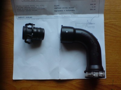

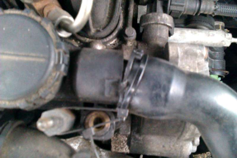

tyto hadice pri techto kilometrech odchazeji - ja menil hadici od IC, ktera je pod tou - "pred ni", ktera ti odesla. A ta s tema packama praska vsem. da se to v pohode resit.
Ale jak konstrukteri nechali projit tu s packami jsem doted nepochopil. Ja to mit na svedomi tak chodim kanalama.

malo ktera guma, co vymysleli neandrtalci se dochovala do letosnich casu...
Ani ta, ktera se vyrabi nejmodernejsimi technologiemi od fordu nevydrzi dele nez nekolik let.

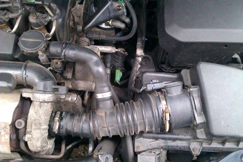

Pokud máš hranatý vzduchový filtr, tak ano.

mam dotaz z trochu jineho soudku.
Kde sehnat kvalitni hadicove spony? Jedna me o vikendu zradila - ta dole u IC. Uz se protacela. Shanim nejake kvalitni nerez 50-70mm. Diky.

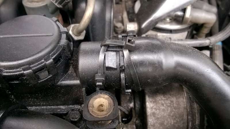

Zdravím, mám problém s tlaky v motoru a neúspěšné regeneraci DPF. Auto ve městě funguje dobře ale po delší jízdě na dálnici sešlápnu plyn až na podlahu a nic. Pořád stejná rychlost, vůbec nejde za plynem. Nouzový režim. Buď vypnu a zapnu (tím ale ničím DPF) zapalování nebo nechám auto jet jak jede aspoň minutu dvě a zas je vše ok.
DPF je nový, soft řídící jednotky přehrán na originál, turbo po repasi.
Diagnostika píše: Regenerační frekvence čističe částic - Trvale (P2459).
Víc na sobě nezávislých servisáků mi řeklo abych šel po teplotních a diferenčních čidlech a hadicích pro přívod a odvod vzduchu. Řídící jednotka zkrátka dostává špatné info nebo někde utíká vzduch. Prosím o jakékoliv rady.
Dnes jsem jen tak na oko kouknul pod kapotu a přišel na to, že hadice sání má ulomené zobáčky a někdo to prostě jen postahoval páskami viz. foto. Kde sehnat tuto koncovku pro připojení hadice? Má to vliv na můj problém? Díky
PS: FoFo II, 1.6 Tdci 80kw ,r.v. 2007

Tak to podle mě nemá žádný vliv. Proč by měla mít ta hadice vliv?

Co já vím, tak ta spona samotná sehnat nejde, dá se koupit jen celá hadice, která je u Fordu nechutně drahá. Také si myslím, že toto by nemělo mít vliv, navíc se zdá, že to provizorní řešení ji tam drží dostatečně.
