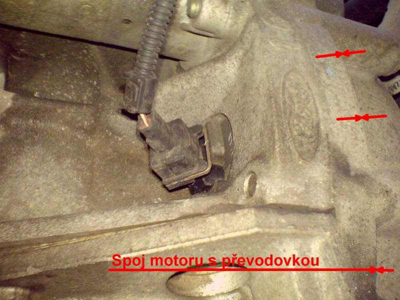

- petulak
- Příspěvky: 5664
Re: FF 1.6 74kW (2000)- Nestartuje,benzín vzduch pálení ok :)
čidlo kliky?
- Příspěvky: 19243
co mu dat "čuchnout " startovaci spray
to petulak taky me to napadlo ale to by mam pocit nepalilo . ale muze ho zkontrolovat aby nebylo useknute .
Počítám že čidlo kliky bude asi za rozvodovejma kolama takže pecka přístup co ? (aneb na sundání kola a plastů)?

- Příspěvky: 19243
ne je na spoji blok a prevodovka , pod starterem , je na 8 sroubek a je venku za 5 min
to modre vpravo
to modre vpravo
Děkuju za tip.. zítra zkontroluju a podám info
Tak čidlo klikovky zdá se v pořádku (kabely ok) vyndal jsem kapku očistil a vrátil.. nějaké další nápady co by to mohlo být ?
Motor když startuje tak má tendenci naskočit ale zní to jakoby mu chyběl vzduch/benzín .. takové to pufnutí divné.. asi nejlepší bude odtah někam diagnostika což? tady asi nic dalšího nevymyslíme :/
