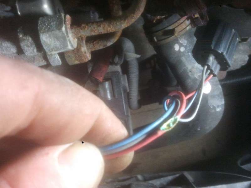

Na mém fofo 1,8TDDi mi asi 14dní svítí kontrolka dobíjení zatím jsem to neřešil protože jsem to přikládal vadnému kabelu k řídící jednotce(někne se to tu už řešilo) diagnostika na palubce hlásila dobijení 14,3-14,5V.Dnes mi však kontrolka zhasla a dobíjení vzrostlo na nějakých 15,9 až 16,2V což je extrém hned jsem zastavil protože by mi snad popraskaly žarovky - v lepším případě teda :) no otevřel jsem kapotu a hýbal se všemi dráty od altíku a ejhle kontrolka dobíjení zase svíti v tomto případě pro mě dobře protože dobíjení je zpět na 14V a mohl jsem dojet domu beze strachu o elektroniku. Má s tím někdo zkušenosti? bude to jen těmi dráty nebo je vadný i regulátor.

Diky za tip :wink: dnes se dotoho pustím a uvidím snad to bude stejný problém a já ušetřím za regulátor

Problém vyřešen :hhura: dříve obroušený a znovu zaizolovaný neopravený drát uhnil! zajimavé je že u známého byl obroušený uplně na stejném místě prodřel se o stěnu čerpadla (taktéž TDDi) takže doporučuji všem překontrolovat dráty vedoucí od alternátoru v oblasti čerpadla jinak díky za pomoc byl to ten červený drát jak se tu psalo.Kontrolka dobíjení už nesvíti a altík dobijí 14,3V Ještě že jsem nekoupil ten regulátor alespoň zbyde na tyčky stabilizátoru :D
