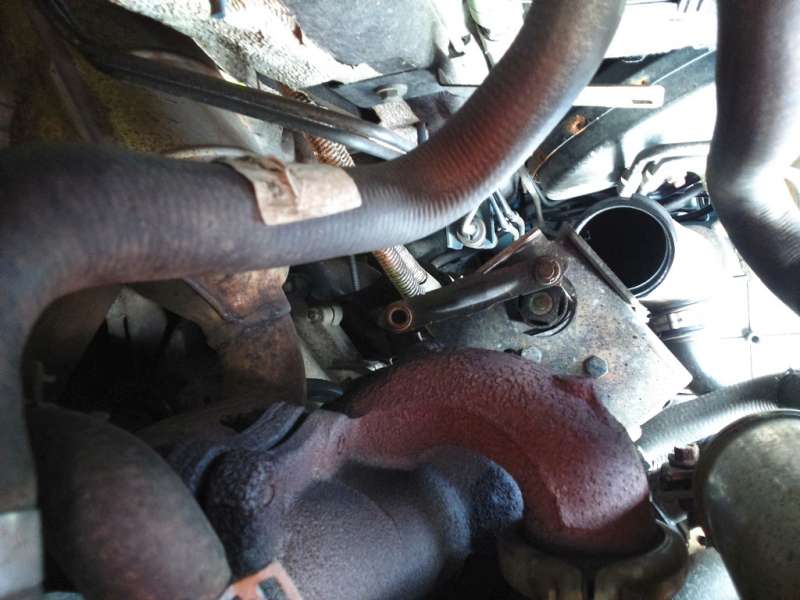

Dneska mi vypadla sengrovka na táhlu ovládání turba, neměl by někdo prosím vás obrázek s finis kódem
Děkuji
Děkuji

Změř si průměr toho čepu a v železářství si kup jinou.....

Neco sem tam dal, tak snad to vydrzi. Hlavne vybornej pristup, skoro zadny misto a musel sem ji tam davat priprakem

Tady je foto, jsi Jardaku schopnej to z fotky odhadnout kolikátka to může tak být?
