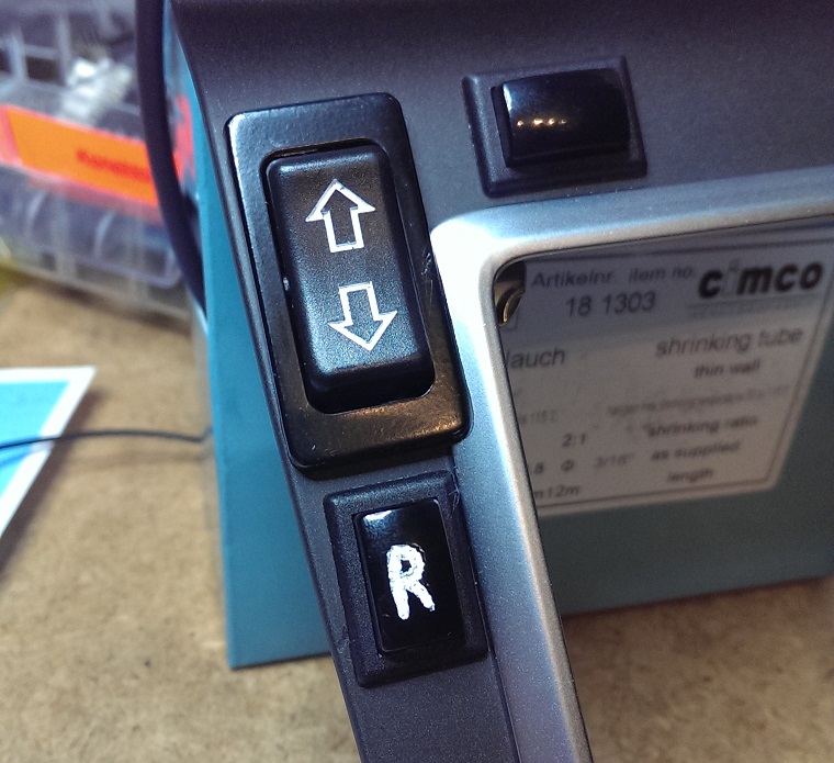

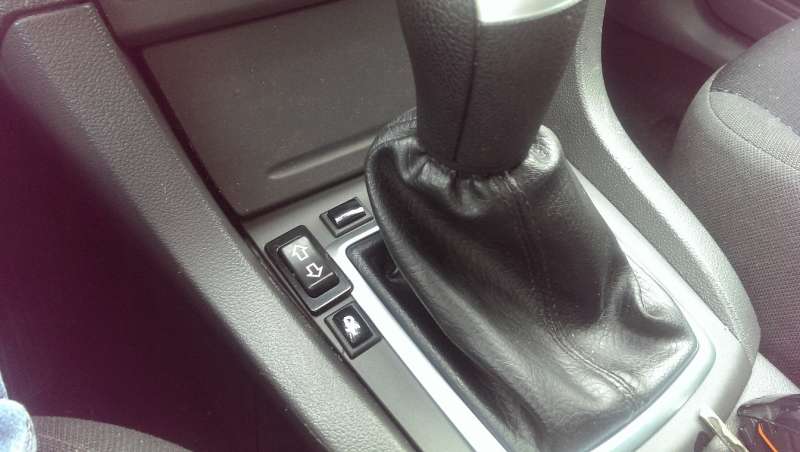

Příspěvek od Ajik » 02.06.2015 21:52
Tak se také přidávám do klubu s tempomatem :hhura: . Chtěl bych tímto poděkovat všem, kteří mi s tím pomohli, Lari, fotopetr, Adow a všem dalším, které v tomto tématu podali obrázky, schémata a další informace :gott: :perfect: :gott:
Původně jsem chtěl dát nový jiný volant, ale nezdařilo se sehnat airbag a krytku airbagu, tak jsem od toho odstoupil. Poté následovalo několik dní přemýšlení, jak a kam to udělat. Po nějaké době a při volném času jsem to nakonec vymyslel a udělal :Dancer:
Zvolil jsem si prostor u řadící páky, většinou řídím levou rukou a pravou mám na područce, proto mi místo u ŘP přišlo jako optimální (a hlavně bez rozebírání volantu a provokování airbagu :wallbash: )
Tlačítka lze otestovat i bez aktivace v PCM či jinde, stačilo jen připojit a pustit testovací režim (šlapalo na první dobrou :perfect: ).
Aktivace proběhla až na PCM v pohodě pomocí ELMu, PCM se nezdařilo (mám asi vadný ELM nebo něco špatně nastavené). Po domluvě se aktivace provedla u Lariho (byl jsem zrovna na Vysočině) pomocí IDS (i s otestováním hotovo za 5 minut :D ).
Níže přikládám fotky s umístěním tlačítek, použil jsem pouze ON, RES, +, -.

Příspěvek od fotopetr » 02.06.2015 22:35
Gratulace :D
Ford Focus II Combi, 1,8TDCI, 85kW, r.v.2008
enjoy
Příspěvky: 5325
Registrován: 05.02.2013 18:38
Re: Tempomat
Příspěvek od enjoy » 02.06.2015 22:36
Total brutal.. ale účel světí prostředky :D
Ford Ranger, 2008, 2.5 TDCi
fotopetr
Příspěvky: 260
Registrován: 30.08.2014 00:19
Bydliště: Poříčany
Re: Tempomat
Příspěvek od fotopetr » 02.06.2015 22:40
No myslím, že je to celkem funkční řešení, viděl jsem mnooooooohem horší :-)
