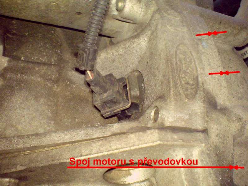

Zdravim.
snad bude někdo vědět, mám následující problém: Přijíždím do zatáčky (cca 90°+), sundám nohu z plynu, zařazená rychlost, podřadím, brzdím motorem... bez problémů. Nicméně při zatočení do zatáčky v určitém okamžiku spadne ukazatel otáček na nulu a rozsvítí se oranžová kontrolka 'porucha motoru'. V tomto okamžíku tak nějak 'instiktivně' mačkám spojku, což má za následek návrat otáček někam na úroveň volnoběhu a po přidání plynu a zařazení dvojky bez problémů vyjíždím ze zatáčky a kontrolka motoru zhasne. Toto se nestane při každém průjezdu, pouze 'občas'.
Vypozoroval jsem že onen 'pád na nulu' nastane pokud otáčky při průjezdu zatačíku klesnou na cca 2000 a zároveň motor není v záběru - tj. pokud stále brzdím motorem. Pokud zatáčku projíždím mírně pod plynem, pád nenastane. Při jízdě v příměm směru se problém neobjevil.
Celý problém neprovází žádné cukání ani nepatřičné zvuky, jinak auto pocitově jede bez problémů.
Diagnostika ukázala chybu P0320 - Ignition/Distributor Engine Speed Input Circuit
Tak, a teď do mě : ) Dělám něco blbě... případně kde začít s hledáním závady?
díky
díky

Dle Tvého popisu závady bych to viděl takto... spojka tlačí do setrváku a tím i do kliky, takže problém bych opravdu viděl tam. Čidlo kliky přestane dostávat signál- motor zhasne- vyšlápneš spojku a klika se posune zpět, čímž umožní nastarování přez rychlost.
ještě detail- dělá to při zatáčení do obou směrů?

.... v diagnostice jsem vymazal chyby a byl jsem si zakroužit na parkovišti... chyba je tam zase.miki21 píše: ještě detail- dělá to při zatáčení do obou směrů?
Problém se objeví pouze při zatáčení vpravo, při zařazené rychlosti. Při zatáčení vlevo nic.

Ak iba pri zatacani vpravo, to bude velka axialna vola na kluke.
A 170tis km bude mat to auto asi tazko. Jedine, ze by bolo jazdene na velmi kratke trasy. A caste starty boli robene so stlacenou spojkou.
Zober pacidlo/trubku. Zhora potlac koleso remenice smerom do motora. Potom ju strc z opacnej strany a potlac od motora. Uvidis, ze sa pohne o par milimetrov.
