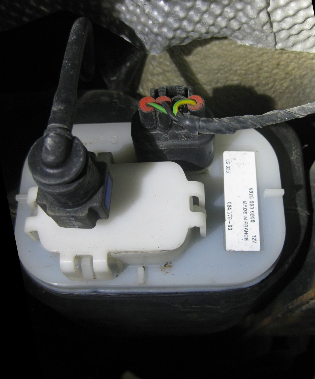

- C-Maxis
- Příspěvky: 1876
- Bydliště: Praha 9
Re: Filtr pev.částic u 1,6 80kw ,2,0 100kw tdci+emise od str162
This is not a bug, it's a feature.Munga píše:Tak to jsou kojoti když ta nádržka nejde zkontrolovat..
Tohle není předpokládané, jako uživatelsky opečovávatelné. Celé je to nastavené na "servisní" zásah- dolévání, reset ...
Přikládám fotku mojí nádržky. Je tam hadička a 4 vodiče.
Takže třeba 2 vodiče čerpadlo a 2 vodiče nějaký "koncák"?

patro16
- Příspěvky: 38
- Registrován: 08.04.2014 20:48
nadrzka sa skontrolovat da aj vizualne, len treba strhnut tu nalepku-je tam tensi plast a zasvietit priamo do nadrzky silnou led - najlepsie sa to robi ked je cele auto zdvihnute hore

Jak si matně vzpomínám, tak Eolys (resp. Infineum) vypadalo jako takový tmavší med.
vladko
- Příspěvky: 154
- Registrován: 06.10.2011 12:15
- Bydliště: Ostrava
Jak píše C-Maxis, eolys má barvu jak nový olej, jen je hustší a tmavší.
Plovák tam žádný není a buďme rádi. O díl co se může pokazit méně.
Prostě je jednoduše spočítané, že to na těch minimálně 60 000 km bohatě vyjde a pak se to prostě dolije a resetne. Stačí dodržovat servisní intervaly a nikdy vám system engine fault z tohoto důvodu nenaskočí.
Do nouzového režimu to spadne tuším až při druhém tankování.
Při prvním to vyhodí jen hlášku a normálně jede, protože obsah nádrže je ještě s aditivem. Až při dalším plnění už to hodí nouzový režim, protože podle něj už není aditivum. Jestli se ho pokusí i přidat (nádobka nemusí být skutečně prázdná) to netuším. Ale tipnul bych si, že už se ani nesnaží a nouzovým režimem vás v podstatě nutí o rychlé doplnění a resetování.
Ohledně strachu cesty do chorvatska bych to neřešil jen v případě, že máte k ruce diagnostiku a můžete si stav aditiva během cesty resetnout. Jet v nouzáku z chorvatska bych opravdu nechtěl. V celkovém počtu km co najezdíte je pak jedna cesta bez regenerace zanedbatelná. Navíc jsem někde četl, že na dálnici je auto schopné přirozeně vypalovat filtr i bez spuštěné regenerace.
Doplníte, prostě jak se vrátíte. Teď taky jezdíte v klidu a víte prd, jestli tam skutečně aditivum je
či není.
