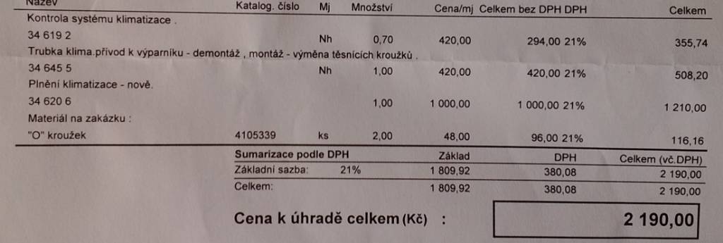

Re: Nesepne spojka, A/C ON
Nakonec to resila zena. Vymenili nejake okrouzky. Snad to zase neutece.
Diky vsem za prispevky.
