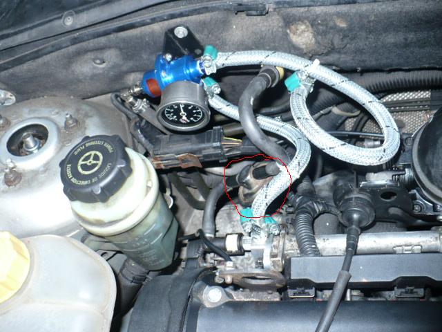

začni, nejdřív tím tlakem, do lišty. :)http://eucatparts.com/?action=cat_ford_ ... d_model=10
pár obrázků, at jsi v obraze.

může, ti to dělat taky zakroužkovanej "bazmekt", ten ti taky drží tlak.

jak, jsem, mu, už psal.--začít tlakama na liště.
